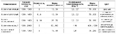

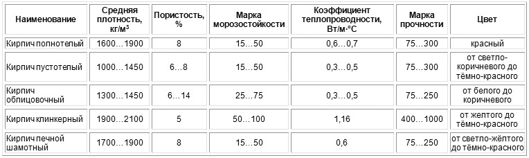

Основные характеристики керамического кирпича
Кирпич клинкерный
Применяют для облицовки цоколей, мощения дорог, улиц, дворов, полов в цехах промышленных зданий, облицовки фасадов.
Погруженный полностью в воду, клинкерный кирпич выдерживает минимум 50 циклов попеременного замораживания/оттаивания, а что касается прочности, то ниже марки М400 его просто не выпускают. Такие характеристики обеспечиваются большой плотностью кирпича, которая достигается благодаря особому сырью и особой технологии.
В производстве данного вида материала используют тугоплавкие глины. Их обжигают до спекания при значительно более высоких температурах, чем принято для изготовления обычного строительного кирпича.
Материал получается дорогой, и его в использование целесообразно там, где эксплуатация элементов строений или дорожных покрытий проходит в самых жёстких условиях. Кирпичное мощение дорожек не очень популярно в России, поэтому чаще клинкер используют для облицовки фасадов – отделка долгое время не нуждается в ремонте, грязь и пыль практически не проникают в структуру поверхности, да и вариаций цветов и форм – масса. Недостаток только один: в силу высокой плотности клинкер обладает повышенной теплопроводностью.
Кирпич шамотный
Чтобы избежать быстрого разрушения кладки, контактирующей с открытым огнем, необходим кирпич, способный выдерживать высокие температуры. Его называют «печным», огнеупорным и шамотным. Данный материал выдерживает температуры свыше +1600°C.
Делают такой кирпич из шамота – огнеупорной глины. Кстати, ту же глину добавляют в кладочный раствор, чтобы печь не развалилась от воздействия пламени. Изготавливают шамотный кирпич классической, а также трапецеидальной, клиновидной и арочной формы.
 Размер файла:  50.48 КБ
 Просмотров:  1718 раз(а)
Сообщения: 10151
СообщениеДобавлено: Вс 24 Июнь 2007, 22:35 Ответить с цитатойВернуться к началу
таблица выдрана так же из одной из статей, опубликованных в интернете ..и разошедшуюся по всем сайтам
посмотрите у производителей шамотного кирпича - пористость 25-28%, а в таблице ?
IgorUA
Сообщения: 1101
Регион: Киев, Украина
СообщениеДобавлено: Вс 24 Июнь 2007, 22:37 Ответить с цитатойВернуться к началу
Прямую ссылочку на 25-28%, если не затруднит.

Сообщения: 10151
СообщениеДобавлено: Вс 24 Июнь 2007, 22:48 Ответить с цитатойВернуться к началу
не вопрос- в сертификате, а так же
http://www.ogneupory.ru/81#block53
http://www.ogneuporremont.ru/features.html
(см. кирпич общего назначения ША и ШБ)
а так же ГОСТ на огнеупоры - http://www.stovemaster.ru/viewtopic.php?t=1459
IgorUA
Сообщения: 1101
СообщениеДобавлено: Вс 24 Июнь 2007, 23:06 Ответить с цитатойВернуться к началу
В этой таблице в колонке «Пористость» возможно предполагалось «Влагопоглощение» или «Водопоглощение».
С уважением, Игорь Сергеевич
Из Украины
Сообщения: 10151
СообщениеДобавлено: Вс 24 Июнь 2007, 23:17 Ответить с цитатойВернуться к началу
не знаю что там предполагалось, но есть ГОСТ 7484-78 «Кирпич и камни керамические лицевые. Технические условия» и ГОСТ 530-95 «Кирпич и камни керамические. Технические условия», а водопоглощение определяют по ГОСТ 7025-78 ..
