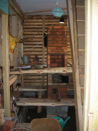

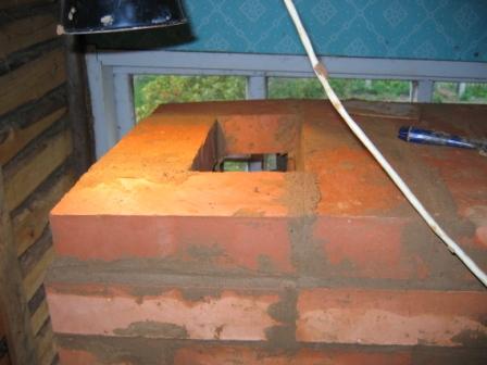

Обегал в эти выходные несколько рынков и офисов продаж дымоходов из нержавейки и выяснил такую закономерность. Дымоходы продаваемые в офисах, как правило,импортные хорошего качества сварки и повышенной цены и не магнитятса. На рынках в основном трубы дешевле и все притягивают магнит. Неужели трубы привезенные из за границы как говорят продавцы из пищевой нержавейки. Как это понять? Может форумчане помогут ответить на вопрос какие все таки предпочтительнее? Думаю сделанные за бугром не просто так используют эту нержавейку. Правильно ли делать переходы труб ввариванием во внутрь труб меньшего диаметра. труба как правило не проваривается полностью, а крепиться с помощью точечной сварки. Читал на форуме, что в дымоходах применяется кислото стойкая нержавейка, так вот как ее отличить? Или требовать сертификат и там смотреть марку.
Zubr56
Зарегистрирован: Вт 4 Сентябрь 2007, 12:27
Сообщения: 17
Регион: г. Москва
СообщениеДобавлено: Вт 4 Сентябрь 2007, 14:25 Ответить с цитатойВернуться к началу
Забыл спросить можно ли использовать это как предлогают продавцы http://www.termostoik.ru/catalog/index.php?id=16# в качестве прохода через стену обернув дополнительно базальтовым картоном т.к. выход дымохода хочу сделать горизонтально, переделав его. Сейчас он как на фото и его размеры 27 на 14 см. Нужно ли выход дымохода пустить под углом 45 градусов к потолку т.к. до стены 36см и потолка всего 46 см.и горизонтальный проход будет более 1 метра или же можно горизонтально вставив в дымоход пластину с вваренной в него трубой 150 или можно меньше? Печь у меня как на ссылке http://www.mukhin.ru/stroysovet/1001/9_04.html
Добавил однокомфорочную плиту и духовку. Жду ваших советов
