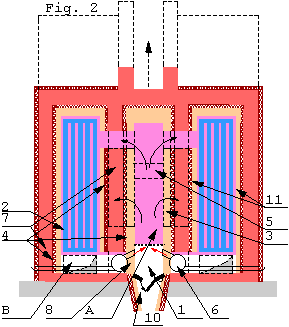

Если быть точным, то в котле на приведённой схеме даже 3 колпака.
Вначале название жёлтого волокнистого утеплителя Вы не знали, а теперь это название Вы забыли. Ну-ну...
Ждём продолжения рассказа об этом котле и о том, как он в сибирские морозы справляется с обогревом объёма в 10000 м3.

Сообщения: 10147
СообщениеДобавлено: Чт 28 Июнь 2007, 08:28 Ответить с цитатойВернуться к началу
Shocked вы хотя бы определитесь
откуда картинка, там и читаем внимательно, а не выдергиваем того, что не понимаем ..
формула построения - Нижний ярус и топливник объединены в единое пространство и составляют нижний колпак.

Эта картинка взята здесь:
Основы конструирования котлов
http://www.stove.ru/index.php?lng=0&rs=109
Небольшие тепловые карманы над топливником и расположенными слева и справа колпаками с теплообменниками можно рассматривать как отдельные небольшие колпаки, то есть на схеме их 3. Все вместе они действительно образуют одноярусный большой колпак под общим перекрытием.
Три колпака – это не трёхъярусный колпак, так как колпаки могут быть расположены не только по вертикали, то есть один над другим, но и по горизонтали, то есть параллельно.

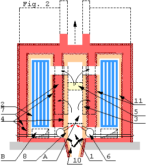

У русской печи под сводом топливника-горнила также есть небольшая тепловая ловушка-колпак, хотя русскую печь обычно не называют колпаковой.
Там есть ещё одна картинка – схема котла, в которой имеется одно-двухъярусный колпак. Причём закрываемый прямой канал также можно рассматривать как отдельный колпак, расположенный в нижнем ярусе параллельно другим колпакам. Левую часть схемы не рассматриваем, а то ещё больше колпаков будет.
С уважением, Игорь Сергеевич
Из Украины

Сообщения: 10147
СообщениеДобавлено: Чт 28 Июнь 2007, 11:43 Ответить с цитатойВернуться к началу
дас, Игорь вы полностью околпачились ..
читаем там же, только выше - "Еще раз о системе"

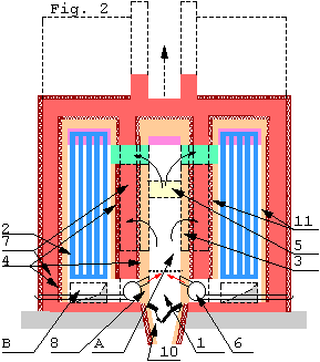

IgorUA
Сообщения: 1101
Регион: Киев, Украина
СообщениеДобавлено: Чт 28 Июнь 2007, 13:21 Ответить с цитатойВернуться к началу
Очень весёлый каламбур. Очень напоминает произнесённое на этом форуме изречение: «Про кафель с лучистым теплом-бред сивой кабылы Very Happy Лучистое тепло даёт открытый огонь.».
Это к вопросу о том, кто околпачился...
На приведённом рисунке светло-зелёным цветом выделены горизонтальные каналы, а светло-фиолетовым цветом – колпаки относительно этих горизонтальных каналов.

IgorUA
Сообщения: 1101
СообщениеДобавлено: Чт 28 Июнь 2007, 13:38 Ответить с цитатойВернуться к началу
А вот три параллельных колпака, расположенных в одном ярусе и представляющие собой единый колпак относительно подвёртки дымоотводящих каналов, в свою очередь соединённых с дымоходом.

Сообщения: 10147
СообщениеДобавлено: Чт 28 Июнь 2007, 13:52 Ответить с цитатойВернуться к началу
вот, уже лучше..
стали рассматривать колпак в разрезе -куда тепло пришло и куда ушло ..
идем дальше ..
смотрим - где тепло входит и где уходит ..
сколько колпаков ?
IgorUA
Сообщения: 1101
СообщениеДобавлено: Чт 28 Июнь 2007, 14:08 Ответить с цитатойВернуться к началу
сколько колпаков ?
Относительно чего считать будем? Относительно горизонтальных каналов или относительно подвёртки дымоходных каналов? Я на указанных выше рисунках уже ответил на эти вопросы.
А тепло от горячих газов отбирают не только металлические радиаторы, а всё внутри печи или котла.
Кстати, дымоходный канал с закрытой заслонкой или вьюшкой – это колпак или нет?
