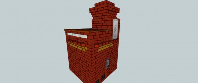

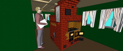

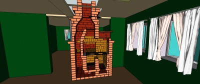

Друзья! Благодарю вас за предоставленную разнообразную информацию, ссылки и обсуждения по печному делу. В благодарность предлагаю вашему вниманию и для всеобщего пользования сделанный мною в скетче проект Теплушки-15 Подгородникова ИС. Поскольку я тут первый раз создаю тему, прошу извинить мне возможные неувязки с выкладками файлов. Для начала, общий вид в привязке дымового выхода к конкретно потолочной балке моего домика в деревне и вид с сечением по топливникам.

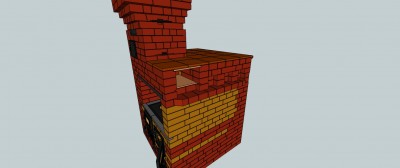

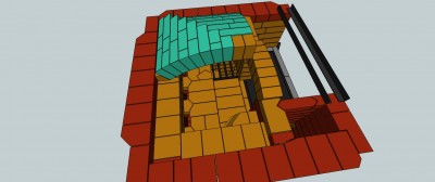

Продолжение. Свод варочной камеры выполнен из клиновидного шамотного кирпича размером 250х124х65/55, зазор между ними 3мм. Показана половина свода. Перевязку учитываем. Замковых кирпичей три; один из замковых - клиновидый (клиновидные все зелено-голубого цвета), два остальных замковых - простые шамотные, запиленные клином с тычков.
Плоскость пода выложена из шамотного кирпича, запиленного с расчетом, чтобы обеспечить перевязку в пределах пода. Зазор между этими кирпичами, образующими под, тоже 3мм. Вообще, я предполагаю сделать подовые кирпичи свбодно лежащими. Именно для этого спланирована такая их перевязка углами, чтобы при нагреве подовые кирпичи свободно дышали, но не вываливались со своих мест. Зазоры же, посмотрю, либо так оставлю, и пусть забьются золой, либо подсыплю песком местами. К достоинствам такого исполнения пода можно отнести еще и легкость перемонтировки для чистки печи или замены вытертых кирпичей. ...Общие виды. На левой стенке вмонтировано панно, на задней из той же серии бордюрная плитка - для красоты. ..Печурки. Передняя печурка, самая глубокая, со дна и потолка образована керамогранитными плитками. Сверху, на лежанке, еще и настил, хотя небходимости в настиле может и не будет..

Продолжение номер 2. Клин в передней стенке имеет назначение быть перемычкой над правым топливником. Снизу этой перемычки (передней стенки варочной камеры) плашка кирпичей спилена с середины на внешний угол, чтобы варочная плита имела возможнось быть приподнятой и вытащеной за свой передний край при необходимости съема-установки. А чтобы при вытаскивании плиты или вообще при эксплуатации печи углового (левого, в передней стенке вар.камеры) полкирпича уберечь от вываливания, он перевязан косым запилом с клином-трилистником. Фото не вставляется, лимит, по-видимому.

Кружала для свода варочной камеры съемные. На пластины из, например, фанеры, устанавливаем сами кружала, подворачиваем снизу саморезами маленько, ставим в варочную камеру на какие-нибудь составные(разборные изнутри) столбушки. Края пластин лежат на верхе сводовых пят. Построили свод - разобрали столбушки, подлезли, вытянули аккуратно кружала, а если сильно туго, то можно и отвернуть саморезы.

СообщениеДобавлено: Сб 12 Март 2011, 10:54 Ответить с цитатойВернуться к началу
Павел - если уголки оставлять над сводом, то там достаточно 2х пар. Пятый лишний. Толщина у уголков есть - кирпичи раздвинутся немного. Surprised
Если он необходим для распределения нагрузки, то тогда его сместить полностью на кирпич...
