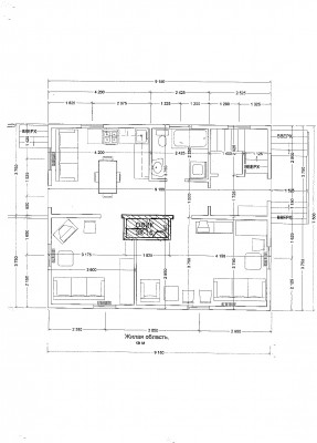

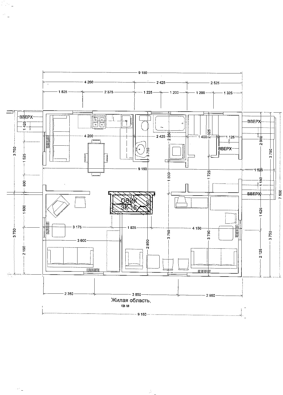

Помогите с выбором печи. Сам думаю ОВИКЗК-15.

Нормальный выбор, мы еще меняем в этих печах направление портала камина (диагональное). Вот например так:

Да! Это гораздо лутьше. Но на сайте Кузнецова И.В. я таких проектов не нашел. А я сам под такую печку могу сделать фундамент или есть свои хитрости?

Специалисты, дайте пожалуйста план такой печки для изготовления фундамента.
СообщениеДобавлено: Пн 10 Сентябрь 2007, 11:35 Ответить с цитатойВернуться к началу
схема печи в масштабе: 1 кирпич=26 см
фундамент шире печи в каждую сторону на 10-15 см

Спасибо Евгений. Только я имел в виду ОВИКЗК-15 с диагональным порталом камина(совет Ищенко Андрея). Если не трудно посмотрите мой вложенный файл.

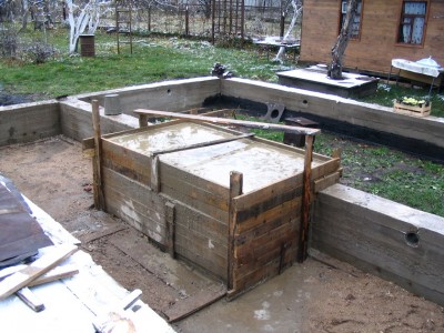

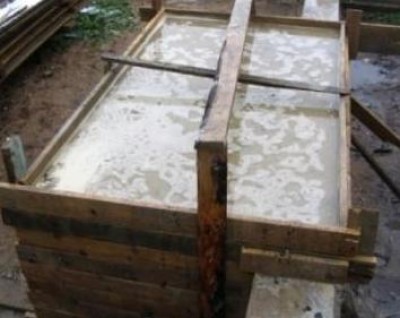

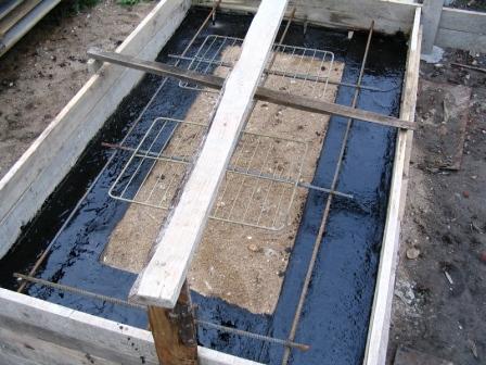

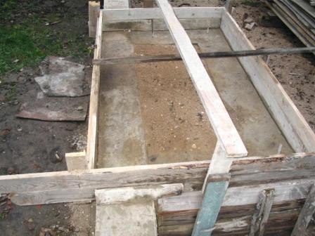

Наверное будете ругать, но фундамент печи связал с фундаментом дома. Сечение, глубина заложения и толщина падушки соответствует основному фундаменту. В полость засыпал ПГС. С верху залил плиту 20 см. Таким образом получилось: плита 20 см., цоколь 60 х 30 см, гидроизоляция, плита 20 см. Итого в плане 210 х 135 см.

картинка1

я так понял вы залили плиту(20см) по обозначенному битумом периметру? вопрос: как у вас будет осуществляться кладка стены?
может пока непоздно подлить справа и отступив чутка от основного, слева? здвинуть плиту.... или это не несущая часть фундамента а внутренняя перегородка? и там нагружать фундамент вы небудете? если нет, то из каких соображений отталкивались строя фундамент отопительной печи скраю дома?

Посмотрите на вложенный файл в первом сообщении.
Стена внутренняя, рубленная 150 мм. Печь толщиной 91 х 180 см. в нише, проеме. Вроде выпуски соответствуют.

картинка 3

СообщениеДобавлено: Пт 9 Ноябрь 2007, 09:45 Ответить с цитатойВернуться к началу
Евгений, Андрей, Ваше мнение?
Геометрию можно еще поправить, т.к. буду поднимать пояс кирпичем на 40 см.

СообщениеДобавлено: Ср 14 Ноябрь 2007, 16:09 Ответить с цитатойВернуться к началу
картинка 4

С геометрией все нормально , а вот пояс кирпичный для чего поднимать ? Rolling Eyes

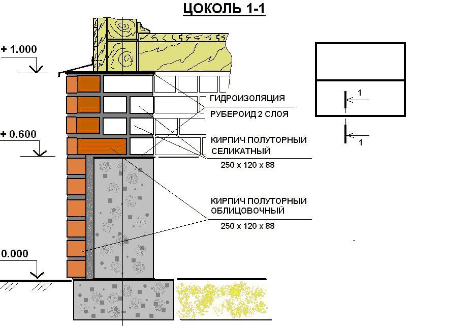

СообщениеДобавлено: Чт 15 Ноябрь 2007, 13:35 Ответить с цитатойВернуться к началу
Хочу повыше (1 м). + свяжусь с облицовкой + доп. гидроизоляция + теплопроводность кирпича ниже (теплее).
Вобщем одни +++, кроме дополнительных затрат.

СообщениеДобавлено: Чт 15 Ноябрь 2007, 16:11 Ответить с цитатойВернуться к началу
Желательно , чтобы фундамент печи выходил в ровень с чистовым полом .

СообщениеДобавлено: Пт 16 Ноябрь 2007, 10:20 Ответить с цитатойВернуться к началу
А если вылезет на 2 см.? т.к. два полуторных кирпича + швы = 20 см, а чистый пол = балка 15 см + половая доска 3 см = 18 см.
