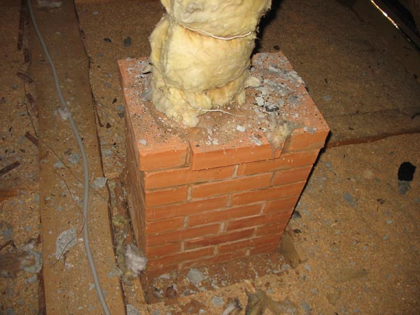

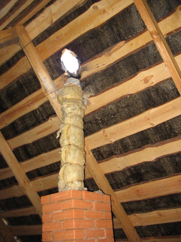

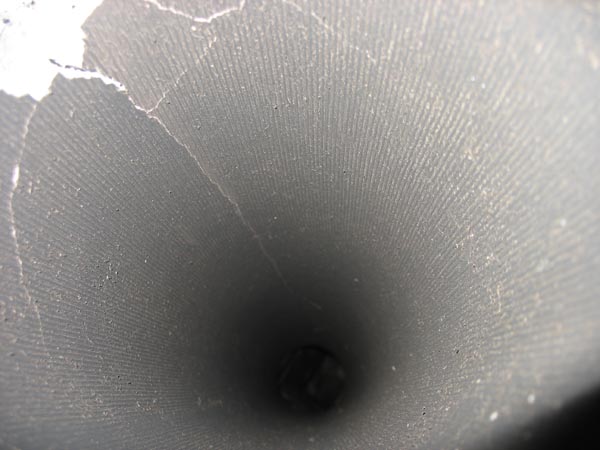

Была труба и нет трубы.Печь кирпичная прямоточка, периодическая. Труба кирпичная 22 ряда кирпичей от печи.Виноват сам, забыл шибер прикрыть после растопки. Простояла 2 года данная система.Знаю, что много неправильно сделано. Доверился строителям, печнику, специалисту по трубам и брату жены. Сам не проконтролировал. Слава богу пострадала только труба.Да и то страховка покроет.Вопрос, что делать дальше. Поставить такую же и топить поменьше ? Или сэндвич или канализациолнные керамические трубы предлагают(150 внутр,200 внешн.диаметр) ?

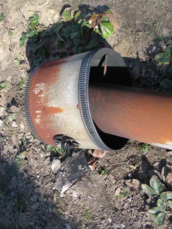

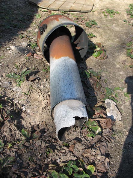

Оторванная труба

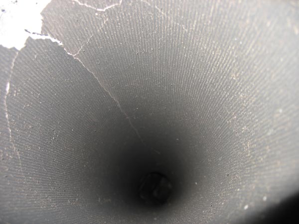

трещина вдоль трубы

почему то заржавела

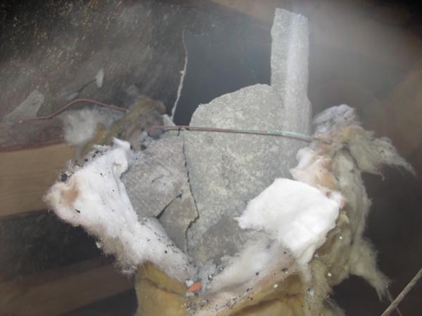

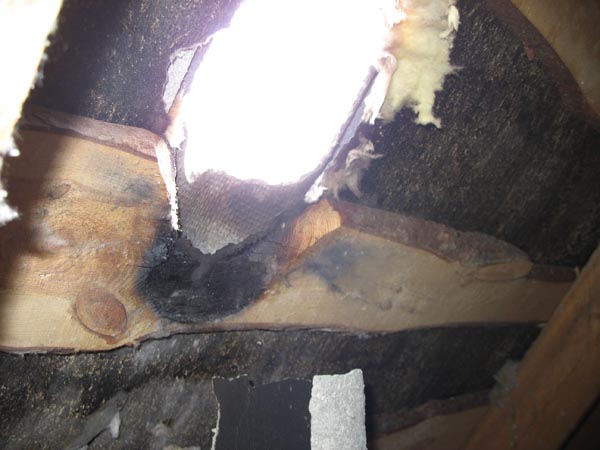

древесина начала тлеть

Поменять на сэндвич из нержавейки (внутренняя и наружная труба из нержавейки). Дорого, но зато надёжно.
Утеплителем в сэндвиче может быть базальтовая вата или вспученный вермикулит (вспученный перлит).

А продолжить кирпичем трубу до нужной высоты.

Так тоже можно, но нагрузка на печь будет больше, и труба дымохода будет сильнее остывать, ухудшая тягу. Кирпичную кладку дымохода желательно сделать как можно короче, убрав имеющиеся лишние ряды, и заменить её на сэндвич, что только улучшит тягу в дымоходе. Имеющуюся (оставшуюся) кирпичную кладку дымохода на чердаке очень желательно снаружи утеплить базальтовым волокном, например.

Игорь, печь банная и прямоточная. Выход всегда греется больше, чем основание. Хорошо рубероид еще не загорелся ...

Сэндвич может не обеспечить ППБ, прямоток дает большую температуру. Вставка D-150 мм. из нержавейки, негорючий утеплитель и кирпичная труба 52х52.
Возможен вариант: сэндвич в кирпичной трубе.
