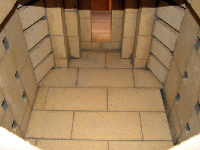

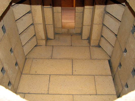

Много разговоров о правильном сжигание топлива именно в топливнике печи.
Вот пример устройства топки, наглядно видно все элементы конструкции И.Кузнецова
Исполнитель А.Чернов

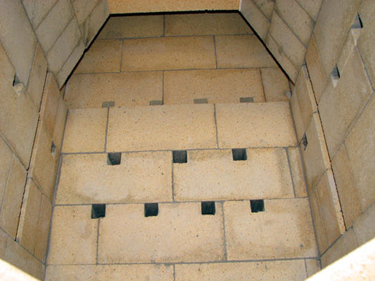

Кстати А.Чернов в своем топике на www.rusbani.ru писал:
3. Вторичный воздух. Подача вторичного воздуха необходима в топках с колосниками. Можно обойтись без вторичного воздуха в топке без колосников. Много вторичного воздуха не бывает. Вверху топки выхода вторичного воздуха практически не наблюдается, поэтому я перестал выводить воздух в катализатор (усложняет конструкцию и не работает) ,а ограничиваюсь рядами отверстий в нижней и средней части топки. Воздух в сухой шов подаю, но это предположение, что так лучше. Хорошо бы испытать, но нет времени.
Хотелось бы узнать, что Вы думаете о подачи вторичного воздуха в катализатор?

а вторичка здесь подается из колпака (т.е. в дополнение к сухому шву) или же "холодный воздух из поддувала" по полостям, по аналогии со щелью впереди топливника?

идея подачи вторичного существует больше ста лет.Применение-кухонные плиты.Поскольку топка очень низкая ,так горючие вещества не успивают сгореть,для этого подводился воздух в перегибе под настилом.
потом начали пременять вв в тирольских топливниках,без колосниковых.
В топках с колосником ,если сделан правильно,вещь абсолютно излишняя.И даже вредная.

Согласен. Постоянаая подача вторички вредна. Серегин и Ко проводили опыты с газоанализатором - вторичка необходима только при свежей закладке дров несколько мин (ок 10), пока максимально выделение летучих. Потом резко возрастает избыток воздуха в отходящих газах. На это время можно просто приоткрыть топку. Я делал так, наблюдая за пламенем в Теплушках.
Да это и понятно. Посмотрите на дым. Он темнеет только после свежей закладки, потом становиться прозрачным. Значит горение полное.
