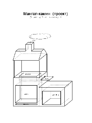

Здравствуйте!
Очень боюсь, что вы меня затопчете ногами и заругаете нецензурно. И тем не менее, прошу вашей помощи и советов.
Дело в том, что хочу попробовать сложить мангал-барбекю (если такая конструкция возможна) у себя на дачном участке. просто на открытом воздухе
В печном деле не понимаю ничего, но на то, чтобы нанять специалиста просто нет средств. Т.е. выхода два - либо не строить ничего, либо попытаться своими силами.
Хочу попробовать второе, но без помощи знающих людей не обойтись.
Сможете ли помочь?
Начертила картинку (не в масштабе), как примерно хочу чтобы выглядело детище. Если совсем уж глупо, ругайте, только объясните, пожалуйста, в каком виде оно могло бы иметь право на существование. если вообще может, конечно. Smile
С уважением,
Анна

Анна, идея нормальная, ругаться не будем. Только чем мы можем вам помочь? Задавайте вопросы, будем пытаться отвечать.
Анна
Зарегистрирован: Ср 22 Август 2007, 11:40
СообщениеДобавлено: Чт 23 Август 2007, 09:32 Ответить с цитатойВернуться к началу
Андрей, спасибо Вам большое )
Smile
Вопросов много. Первый, дабы начать вычислять размеры мне нужно понять принцип работы вытяжки.
Т.е. какой размер отверстия нужно оставить для выхода воздуха вверх(там, где сдвигается поддон от мангала)?
трубы здесь нет и как сделать так, чтобы воздух шел вверх, а не дымило от самого камина
и соответственно. на какой высоте тогда нужно крепить крышу с трубой
ПС: глядя именно на ваши работы прям сердце радуется - как из сказок русских печки получаются )))
СообщениеДобавлено: Чт 23 Август 2007, 14:41 Ответить с цитатойВернуться к началу
Сечение трубы зависит от размеров мангала, для примера: при размере мангала ш-70 см. в-60 см. труба в 6 кирпичей (25х25 см.) при высоте трубы (считается от нижней части топливника, где горят дрова) мин. 2 метра. Если труба ниже, то соответственно сечение больше, аналогично при увеличении размеров мангала. В основном все требования стандартные, как для печей и каминов, рядом стоящие деревья и здания влияют на поддымливание ( исправляется установкой дымников на трубу). Так как комплекс находиться на улице, в ветренную погоду задымит... Не любят они сквозняков.

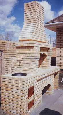

А можно и так... wink:
Не мне тягаться с "монстрами" печного дела, но и лыком мы не шиты, а? Question
Возможно все, что вообразимо.
+7-922-711-96-89
Анатолий
Сообщения: 319
СообщениеДобавлено: Сб 1 Сентябрь 2007, 23:42 Ответить с цитатойВернуться к началу
Почему-то не загрузилась фотка... Sad
Пробую еще раз Rolling Eyes
+7-922-711-96-89
Барбекю с казаном.
 Размер файла:  24.97 КБ
 Просмотров:  22068 раз(а)

Нормально, а что с красным кирпичем тоже проблемы?
Владимир Жирнов
Сообщения: 713
СообщениеДобавлено: Вс 2 Сентябрь 2007, 15:51 Ответить с цитатойВернуться к началу
На забор весь ушёл
СообщениеДобавлено: Вс 2 Сентябрь 2007, 15:58 Ответить с цитатойВернуться к началу
Открытое сооружение нужно покрыть защитой, что бы кирпич с течением времени не разрушался от осадков.
Анатолий
Сообщения: 319
СообщениеДобавлено: Чт 6 Сентябрь 2007, 23:36 Ответить с цитатойВернуться к началу
Ну нет в Челябинске нормального красного полнотелого кирпича! Кстати, весь кирпич фаскован... И покрыт термостойкой пропиткой глубокого проникновения.
