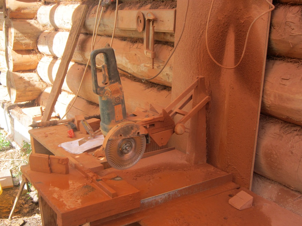

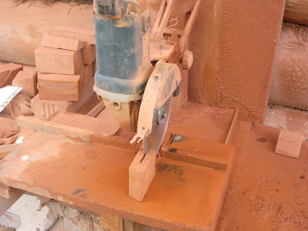

Лучше день потерять, зато потом за час долететь (С). Руководствуясь этим девизом перед началом строительства печи я потратил некоторое время на скрещивание болгарки и станины от увеличителя. Получилось вот такое приспособление - кирпич укладывается на каретку и движением на себя разрезается болгаркой. Каретка из ламинированной фанеры, в ней профрезерованы пазы для движения по направляющим из стального уголка.
Все это дело имеет избыточный запас регулировки по высоте, болгарку также можно наклонить и делать резы под углом. Прямоугольные отверстия в кожухе болгарки прекрасно подошли для подведения воды в зону резания. Вода идет самотеком из подвешенного на стену бачка по шлангу от гидроуровня.
С подобным оборудованием раньше не работал, сравнивать не с чем, так что все плюсы и минусы субъективны.
Плюсы:
1. При слишком сильной подаче "голова" поднимается, что не позволяет перегрузить болгарку.
2. Пилит с водой, пыли немного
Минусы:
1. Грязно, нужно городить поддон и утилизировать грязную воду.
2. Маловата болгарка - диск всего 180 мм, приходится перепиливать кирпич в два захода
Вот, как-то так.

Судя по пятну распространения этой пыли-водная взвесь(туман) повсюду. Такие фотографии размещать с подписью НЕ ПОВТОРЯТЬ.ОПАСНО ДЛЯ ЖИЗНИ. Exclamation
Пособие для камикадзе Laughing Пока гром не грянет,мужик...

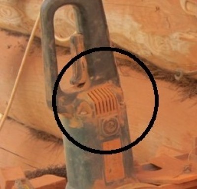

Пыль на болгарке от пиления насухую.
И вообще, друзья, высказываний по электробезопасности уже достаточно. Страшно - пилим без воды. Есть что сказать по прочим элементам конструкции?

СообщениеДобавлено: Пн 16 Сентябрь 2013, 18:54 Ответить с цитатойВернуться к началу
До деволта этому инструменту далеко по всем параметрам,штатив от фото увеличителя не рассчитан на такие нагрузки. Есть в продаже специальные штативы предназначенные для болгарки. Конечно каждое изобретение имеет право на жизнь,если вас устраивает работайте совершенствуйте. Конечно чтоб построить одну печь не стоит покупать дорогостоящий инструмент.
Не достаточно.Вы понимаете, что кто то может заглянуть на форум посмотреть ваше "изобретение" и перенять его?А ещё и доработать его приспособив к подаче воды скважинный насос?Чтобы пыли поменьше было.Не проще респиратор хороший купить?
Штатив конструкции 50/50-выдержит или при заедании и прочем вырвет и болгарка полетит к вам.И про специальные для подставки не сказать ничего хорошего нельзя.Которые в магазинах.Из такого сплава китайцы штампуют-легко можно сломать.
На вашем месте бы удалил всё это.Совесть спокойно спать даст.
P.S. УЗО стандартное типа автомата в таких случаях не всегда может спасти.При попадании в такт серцебиения-смерть.

СообщениеДобавлено: Вт 17 Сентябрь 2013, 11:14 Ответить с цитатойВернуться к началу
Андрей Ищенко писал(а):
Для построения одной печи достаточно просто пилить болгаркой, без угрожающе опасных приспособлений.
Мне удобнее тянуть двумя руками каретку и получать рез под правильным углом, чем держать болгарку в руках и прицеливаться к каждому кирпичу. Хотя руки у меня заточены как надо, и глаз наметан. Если постановить, что пилим без воды, претензии могут быть только по креплению болгарки к стойке. А оно достаточно надежно - промежуточная стальная 6мм пластина, болты М10 и М12. Металлическая конструкция в любом случае прочнее моих рук, следовательно, в этом контекскте железо безопаснее. У людей регулярно ломаются силуминовые китайские стойки, однако, о постадавших что-то не слышно. Почему Вы считаете, что советский металл будет хуже китайского?
