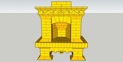

Уважаемые печники,оцените пожалуйста работоспособность конструкции мини камина,для дачи соседа. Комната около 14 м2. После шамота планирую использовать сэндвич. Металлические конструкции в данном проекте прорисовывать не стал, в виду отсутствия времени.За ранее благодарен.

красиво но работать не будет

С какой целью вопрос такой? На счет кирпича если, то он к котельной работал, пачки три ША-5 у него видел, нового. Вопрос на счет камина- почему работать не будет? Слишком мал портал или дымосборник?

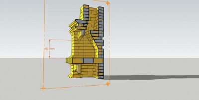

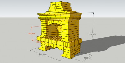

Корову продаст! Smile Шутка. Есть у него деньги-барыга он,сейчас. Скупой правда. Думаю по письменному договору с ним. Нашел фотку в интернете, сказал хочу такой. Сделал еще вариант, на кирпич шире. Соответственно и портал и дымосборник больше.

Предлагал, упертый он. Мол у людей есть из шамота и ему такой захотелось. Попробую уговорить на другие варианты. Складывается впечатление, что настоящие печники сейчас заняты или не хотят отвечать. Меня все больше распирает вопрос почему не будет работать? первый вариант камина

На мой взгляд дымосборник маловат.
Писанин Роман +79036460762
СообщениеДобавлено: Чт 11 Февраль 2016, 09:21 Ответить с цитатойВернуться к началу
зато труба велика Smile Для такого портала и пятирика вполне хватит.
СообщениеДобавлено: Пн 15 Февраль 2016, 17:22 Ответить с цитатойВернуться к началу
Купола дымосборника и задвижки не видно.Кирпич шб-5 клади.А сэндвич только после чердака и про разделку не забудь.
