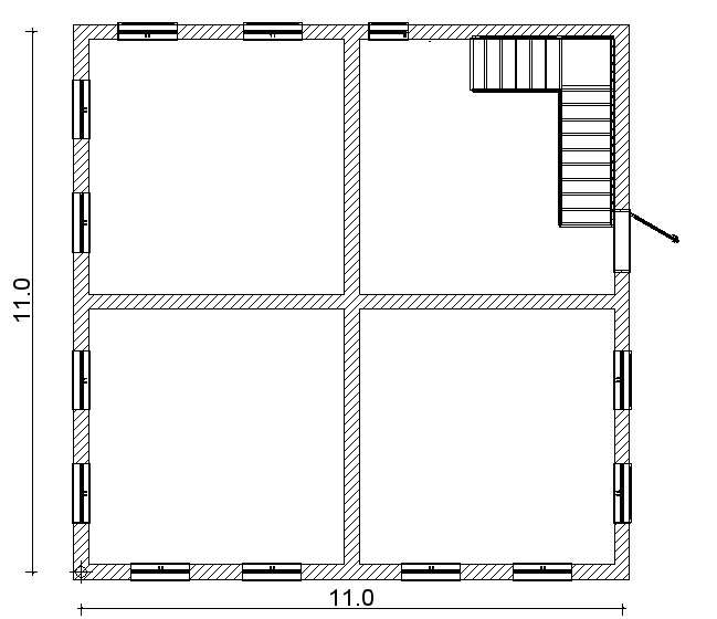

Строим деревянный дом с несущими стенами согласно рисунку, хотим отапливаться дровами (углем), альтернативно газом. Дом двухэтажный, на третьем этаже мансарда. Большое пространство (5.5х5.5) разобьем на комнаты, пока не решили как. Хотим большую отопительно-варочную печь, хорошо с лежанкой и камином. Дайте, пожалуйста, советы по отоплению:
1. Возможно ли (разумно ли это) отопление такого дома одной большой печкой (расположенной в середине) без применения водяного отопления ?
2. Возможно ли (опять же разумно ли) встраивать газовую горелку в эту печь (в виде отдельного топника) чтобы отапливать дом только нагретой печью без водяного отопления ?
3. Как будет разумно расположить печь ?
4. Можно ли придумать как-бы калориферное отопление - подавать в дальние комнаты горячий воздух по трубопроводам под потолком ?
Из предварительного чтения я понял, что хорошо выбирать двухколпаковую печь, колпаки один над другим. Вероятно верхний колпак как раз на втором этаже. Однако использование газовой горелки в колпаках невозможно (т.к. при потухании горелки газ может скопиться в колпаке и взорваться), поэтому я и подумал газовую горелку расположить в отдельной топке (если это возможно).
Вероятно это понадобится в дальнейшем - сам объект строительства расположен в подмосковье в часе езды Smile
Заранее благодарен за помощь, Александр.
Правка 30-го января:
- измененный чертеж этажей (лестница и входная дверь расположены примерно, если нужно двигать - можно двигать)
- материал стен (наружных и внутренних) - бревно 250-300мм

Для отопления практически 200 метров все же лучше использовать водяное отопление.
Хорошо зарекомендовала себя практика установки в цокольном этаже печи котла, а на первом этаже транзитом печь с функциональным назначением: камин, варочная панель или хлебная камера.
На переходной период года вам достаточно будет топить печь на этаже, а уже зимой использовать котел.
Тем более в дальнейшем, при использование газа теплоемкий котел станет резервным (а может и основным), а газовый котел установить там же в цоколе (не подвале).

Одной печью нереально отопить такой дом. Две двухэтажных печи - было бы нормально.
