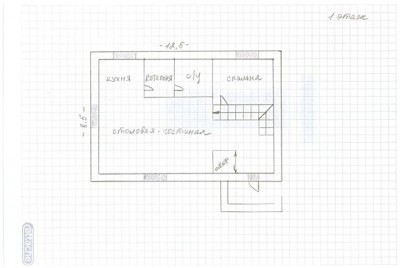

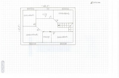

Добрый вечер. Очень нужен мастер для строительства печи. Село Подъячево Дмитровское ш 50 км от Мск. У нас сруб 2 этажа, внешний размер 8,5 на 12,5, внутренний 7,5 на 11,5. Высота потолков на 1м этаже 3м, на втором - 2,75. Сруб без перерубов, только 4 внешние стены. Бревна целиковые, диаметром не меньше 35см. Внутренние перегородки будут каркасные. На первом этаже планировка: кухня + гостиная, с/у, техн. комната (котельная), то спальня гостевая, лестница на 2й этаж. Второй этаж: 4 спальни + с/у. Понимаю, что работать начнете только весной, но хочу предварительно проконсультироваться и определиться, где и какую печь мне нужно ставить. Ну и по цене договориться. Может кто-нибудь откликнется.

и вот 1ый этаж

ЮлияК - прошу прощения, но достаточно аморфный вопрос! Поясню:
- 1 - учитывая планировку можно поставить несколько печей? Надо смотреть!
- 2 - на плане указана котельная - это как- планируется газ? Если да то назначение печи-ей декоративное или ЗИП? Можно поставить кирпичный котёл.
- 3 - что Вы хотите от печи, т.е. опять же основное отпление, её фунциональность?

Михаил, газа, к сожалению, нет. Котельня для гидропневмобака, фильтров, накопителя и т.п. Есть только электричество. Планируется подключение конвекторов, для поддержания положительной температуры в доме. Проживание весна-осень постоянно, зимой в выходные. От печи нужно, чтобы она обогревала дом, была эстетична. Может быть печь-камин? Если две, то как и где их разместить?

Ув. Юлия.
Планировка вашего второго этажа врядли для печного отопления.
Поэтому необходимо продумать водяное.
Любая печь имеет трубу для отвода дымовых газов. КМК вы в своем проекте этого не учитывали, да и печь созрела скорее всего после решения расположения комнат. Хотя поговорка есть хорошая "Плясать от печки".
Ну да ладно.
Смотрим дальше. Где мы можем протащить трубу через второй этаж. Мне видиться оптимальным только в углу (левый верхний коридора 2 этажа) рядом со спальной и туалетом второго этажа.
Посему печь у нас расположиться внизу на первом этаже в районе котельной с выходом в зал, т.е получиться свеобразное разделени зон, с увеличением зоны кухни (печь станет как дополнительная перегородка (двери котельной и туалета перенести на фасад).
Соответсвенно печь с котлом для водяного отопления.

Здравствуйте Евгений. Спасибо, что ответили. Конечно я готова принять во внимание все Ваши советы и постараться им следовать. Это может получиться печь-камин? Или только печь? Я готова подъехать в удобное для ВАс время для более детального обсуждения. Или начать обсуждать по электр. почте. Как Вам будет удобно.
СообщениеДобавлено: Вс 20 Январь 2008, 11:20 Ответить с цитатойВернуться к началу
скорее всего это просто печь с котлом
м.б даже в дальнейшем придется ее "утеплять", в зависимости от того где и как будет организована теплоаккумуляция для теплоносителя

Я не большой специалист в этих вещах. Поэтому хотелось бы имень представление, как это будет выглядеть, какой размер этого сооружения. Может ли эта печь выполнять еще какие-то функции кроме обогревательных, например, иметь варочную поверхность. А также, возможно ли, в таком случае, разместить в гастинной еще и камин? Как это можно сделать?
Внутри пока нет ни одной перегородки, есть толко вход в дом, поэтому, в принципе, можно начать плясать и от печки, полностью переделав планировку, естественно оставив такое же кол-во помещений на 1 и 2 этажах.
