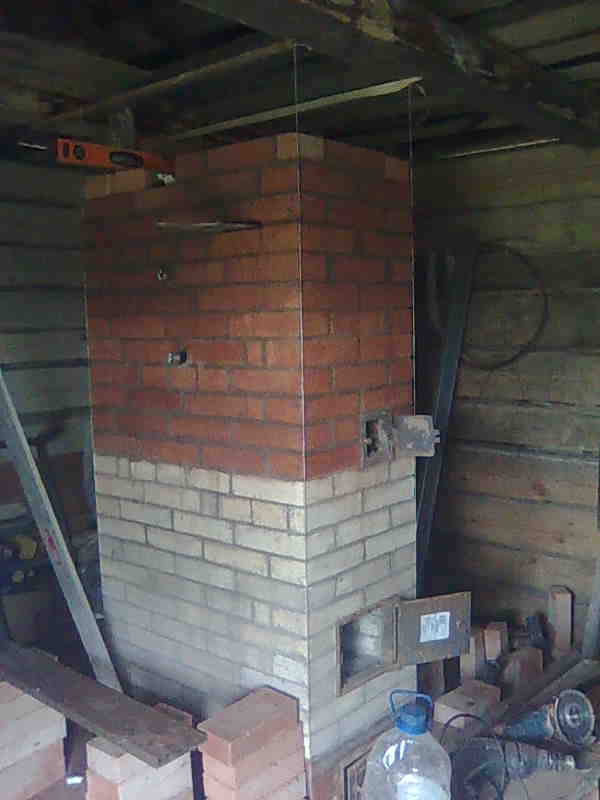

Доброго всем дня.
Строю баню, брус, перегородки каркасные, внутри печь кирпичная. Фундамент под печь был готов, но потом решил делать печь другую соответственно возникла проблема прохода дымохода через перекрытие (чуть чуть на балку попадало), но я махнул рукой и решил, что когда дойду до балки тогда и буду решать эту проблему.
В общем я уже возле балки. Перекрышь в печи пока не делал. План бани, какая и как расположена печь можно посмотреть на рисунке. Тупо чешу сейчас себе репу и не знаю что делать.
Проблемы следующие.
1. Если я сдвину трубу от края на 1/2 кирпича, затем вокруг трубы сделаю слой минеральной ваты 5см.и всё это в короб из гипсокартона.У меня останется приблизительно 18-19 см. от дымы. (это без всяких распушек.
2. Сдвину трубу на расстояние 1,5 кирпича от балки. В таком случае вертикальное расстояние до балки будет не в норме и над печью будет такая каракатица, что мама не горюй. И что не маловажное труба будет опираться одной стороной на на сторону печи где дверка ящика с камнями, что как мне кажется не очень надёжно, всётаки вес трубы большой.
3. Резать балку и между кирпичом и балкой вставить асбест как-то совсем не по пожарному.
4. Сделать сэндвич не есть хороший вариант, т.к. сечение тубы прямоугольное, а сэндвич круглый и площать сечения будет на много меньше. Хотя можно повыпендриваться. Сместить назад и сделать сечение прямоугольным. Но опять же, смещаем назад, что мы делаем проходя перекрытие кирпичом.
5. Внутрь поставить прямоугольную гильзу, а кирпич возле балки поставить на ребро. Но эт вообще в ворота не лезет
6. Возле балки сделать проход армированным бедоном с несколькими прослойками утеплителя.
Пока варианты исчерпаны Embarassed
Может кто сталкивался с таким и может порекомендовать хорошее решение. Буду очень благодарен.

P.S. Рисунки точно мне нарисовать не удалось поэтому расстояния указаны от середины линий. Внешняя сторона печи заходит на балку приблизительно на 5см.
Печь.rar
Вот так выглядит то, что я сейчас делаю.

Вот несколько фото, извиняюсь за качество.

Robber , труба делается в шестерик, внутрь ставится гилза, круглого, квадратного сечения, пустоты забиваются к.-л. утеплителем.
Robber
Зарегистрирован: Вт 7 Июль 2009, 11:02
Сообщения: 68
СообщениеДобавлено: Ср 29 Июль 2009, 13:42 Ответить с цитатойВернуться к началу
Михаил, спасибо.
Ещё плиз несколько вопросов:
1. Шестерик надо будет гнать в таком случае с круглой гильзой до конца или только пройти перекрытие, а потом перейти на пятерик?
2. Можно ли вставить со стороны балки нержавейку (лист ) + утеплитель, а с остальных сторон сделать нормальную распушку?
Внизу я прикинул проход с прямоугольной гильзой. Про такой проход идёт речь?

1- в идеале полностью, оказывается трубы бывают одно-двух-трёх контурные, более подробно можно посмотреть у шиделя.
2- можно, только см. что называть "нормальной" распушкой - 38см от дыма?
