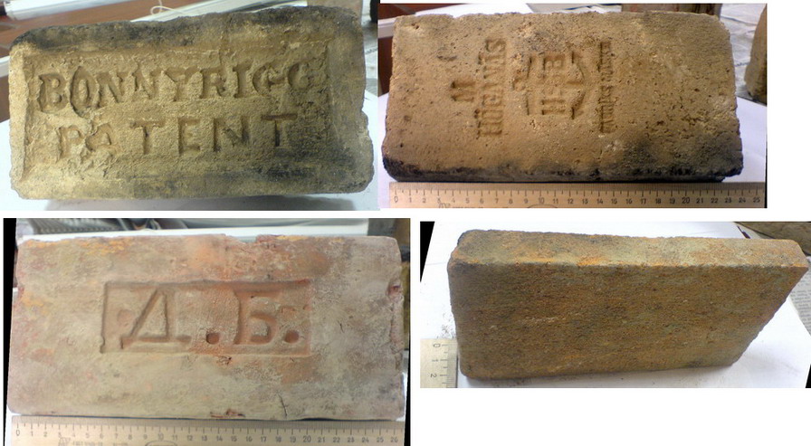

Семен Михайлович , возможно ли разместить фотографию тиснения фирменных знаков на кирпичах ? Рассматривали ли Вы лещадку ? Нет ли на ней ( лещадке) знаков ?

Юрий Анатольевич!
Кирпичи крупным планом:
А) Шамотный кирпич BONNYRICO PATENT, размер 222х110х60 мм.
Б) Шамотный кирпич с якорем HO`GAN`A`S fabriks marke (фабричная марка), размер 232х111х65мм. (Вроде нашего ША-5);
В) Красный кирпич Д.Б., размер 262х125х67мм; До1928года размер, так называемого казенного кирпича был 6 верш(267мм)х3 верш(133мм)х1,5 верш(67мм)..
Отклонение от этих размеров допускались: по длине + -6 мм, ширине + - 4 мм, толщине + - 3 мм . Почти совпадают с размерами казенного кирпича.
Г) Лещадка красная, размер 180х95х22мм. Надписей нет. Впечатление, что ее пилили, или шлифовали.

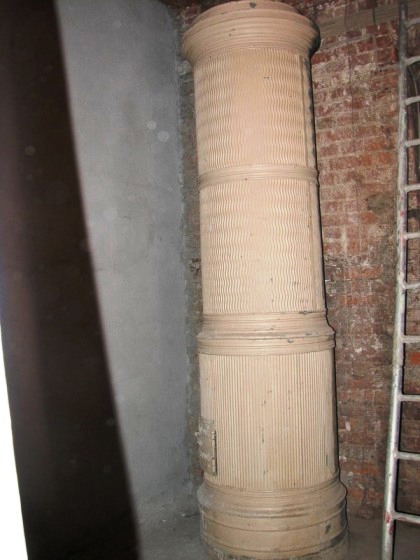

Хочется уточнить толщинй металла внешнего корпуса и способ изготовления (жестянщик , сварка).
Сергей Иванович! К тому, что сказал Крафт можно добавить лишь, что жесть имеет сложную гофрированную поверхность, как на старых стиральных досках (см. фото). Такое можно сделать только на станках. Секции довольно жесткие и не теряют форму даже лежа на боку, в то время как сделанные из обычной гладкой жести теряют форму под собственным весом. Соединение в каждой секции заклепочные.

Семен Михайлович , спасибо за фото, очень интересно .

Пытался найти сталь с такой гофрой пока безрезультатно.
Может кто подскажет, где можно найти?

На мой взгляд жесть прокатана через вальцы .

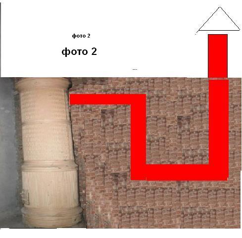

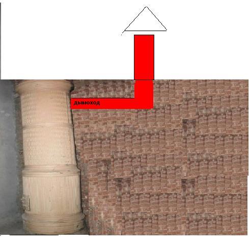

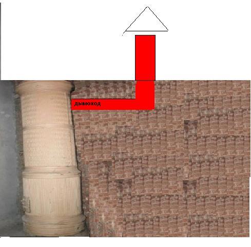

точно такая фото 1
Скажите пожалуста можно дымоход переделать как на фото 2 ??
2

1

это форум "Печных Дел Мастера" И никто не знает ?
