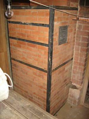

Банная 4*3.5 прямого нагрева, к ней пристроена плита для бака с водой.
Вид из предбанника.

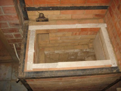

Топка для воды, просто пристроена, без перевязки.

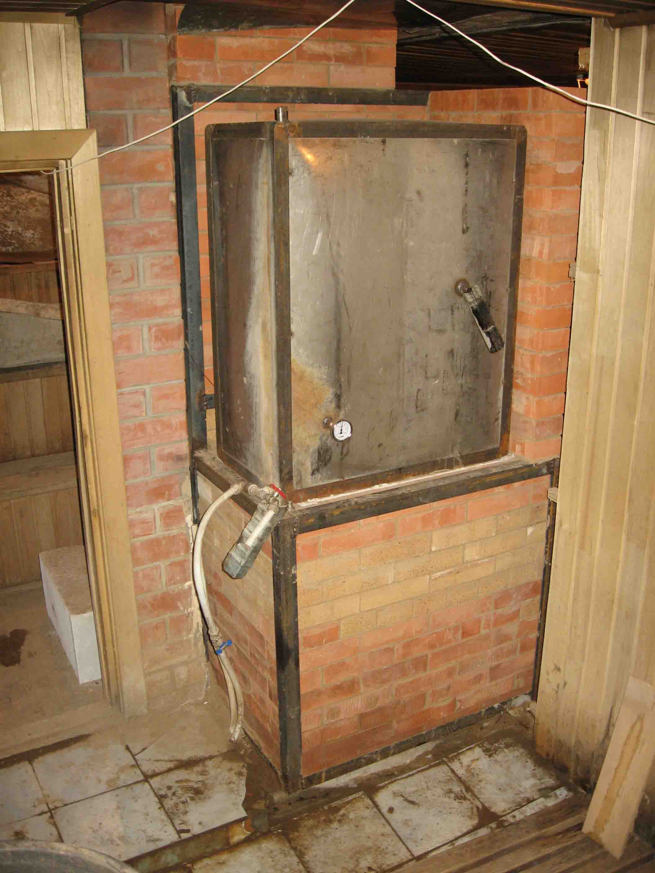

Кипятильник. Бак был установлен в старой печи.

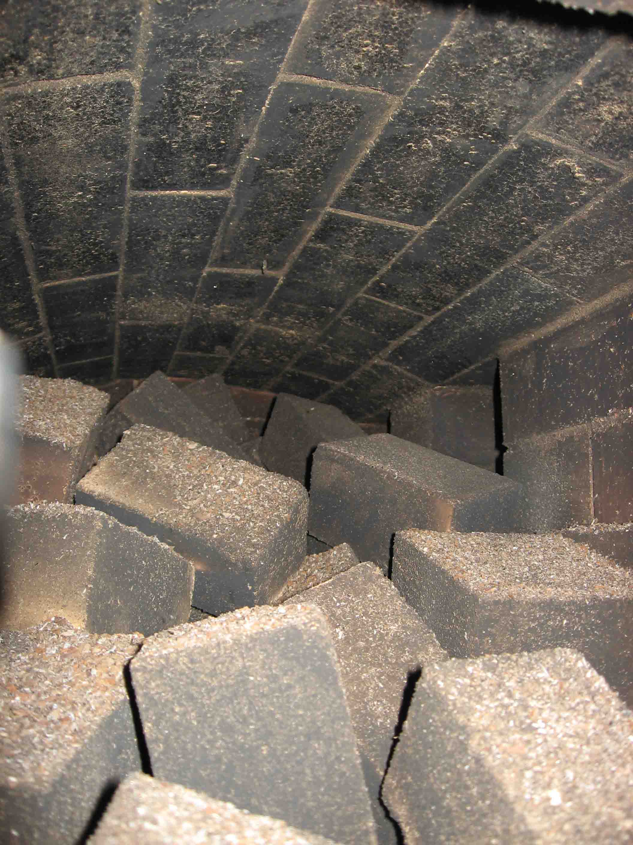

Каменка загружена шамотом.

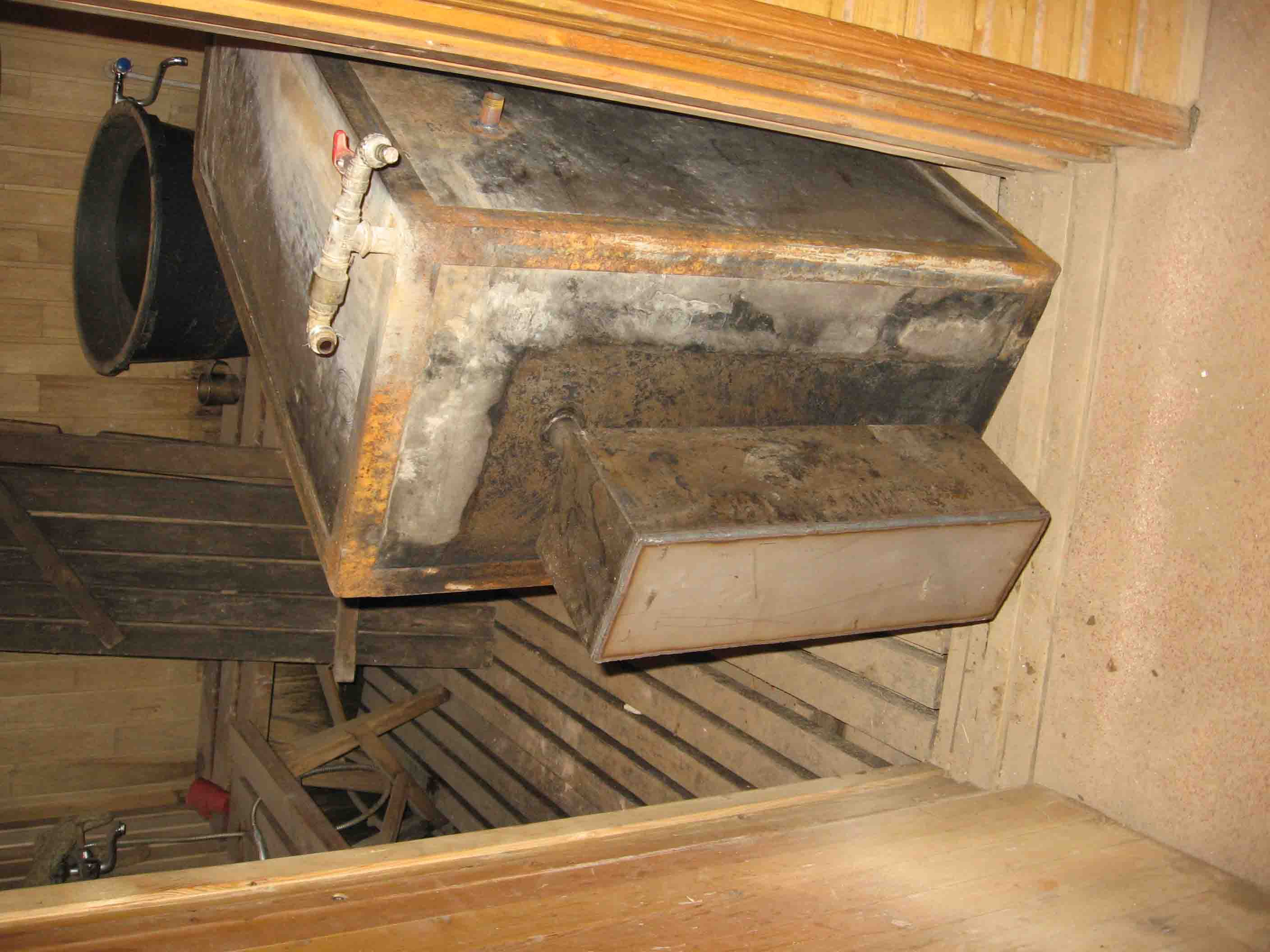

Бак на 350 л.

Александр, а как проявил себя шамот в каменке в рабочем режиме, т.е после прогрева.
Вид и цвет кирпича после прогрва, наличие сажи и пепла?
Александр Бацулин
Сообщения: 928
СообщениеДобавлено: Пт 16 Ноябрь 2007, 14:09 Ответить с цитатойВернуться к началу
Печь только сложена. До красна не раскаляли. В нескольких печах клал шамот все отлично - сажа сгорает, пар хороший кирпич не разрушается.
СообщениеДобавлено: Пт 16 Ноябрь 2007, 14:18 Ответить с цитатойВернуться к началу
песка на зубах нет ?
Александр Бацулин
Сообщения: 928
СообщениеДобавлено: Пт 16 Ноябрь 2007, 14:40 Ответить с цитатойВернуться к началу
Нет, зола есть, если не выпустить первые поддачи в трубу. Потом ОК. В Москве в Покровсих банях шамот лежит.

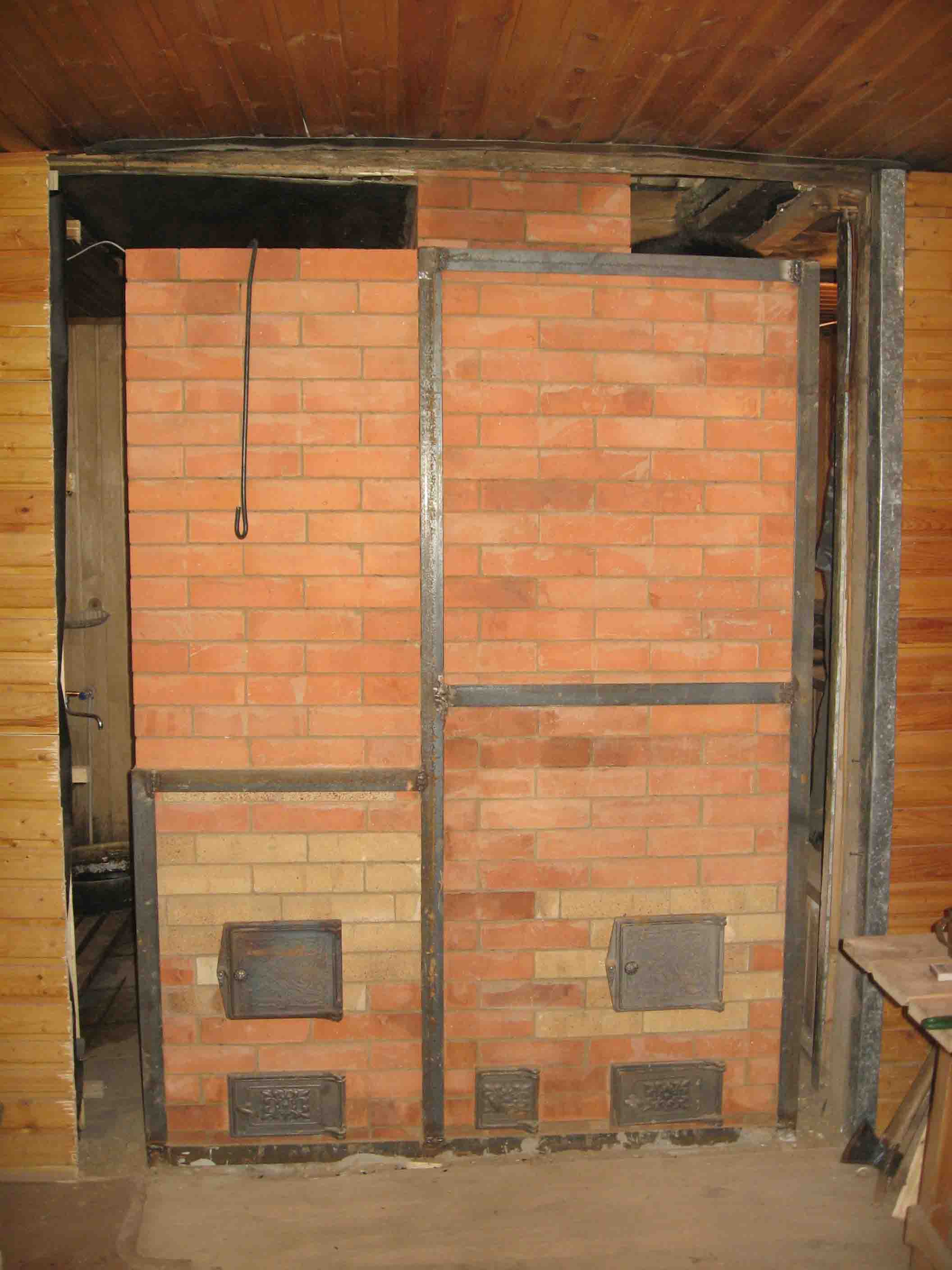

Русские парные. Печь 2,5*3*2 метра. Толщина стенок 50 см. Дрова 150 см. Печь переведена на газ. Печь стянута уголком и швеллерами. Но всё равно она раздута на несколько см. и требует периодического ремонта. Как то: замена камней, перекладка колосников для камней (арочек)
Печь из шамота. Вопрос к А. Бацулину У тебя уголок или пластина ? Лучше уголок, так как пластину выпрет вбока, если класть в печь булыжник.

Чурикрву А. Уголок (там где каменка). А ниже вертикальные стойки стянуты полосой.
Думаю большая разница между этой огромной печью и моей. В первой засыпка булужника и чушек - может быть около метра высотой и более, у меня меньше и заложено аккуратнее - давление на стенки меньше.
СообщениеДобавлено: Пт 23 Ноябрь 2007, 16:13 Ответить с цитатойВернуться к началу
Бацулину. Я об этом. Уголок держит, а полоса нет. Подгорнову. Не знаю, кто строил.
