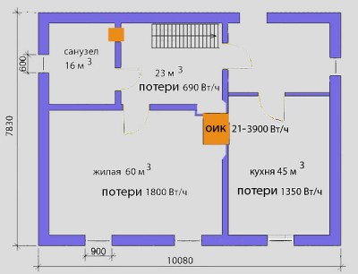

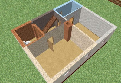

Я строю дом , и пришло время к постройке печи , пришлось изучить немного данное ремесло , тем более что информации предостаточно , но всё равно приходится прибегнуть к совету знающих людей . Проблема в том что я не могу точно определится с мощностью требуемой мне печи , т.е в калькуляторе по потере теплоты нет моего варианта стен , конечно я сделал примерный расчёт и выбрал по нему печь , но сомневаюсь в том , сможет ли она обогреть моё строение . Может кто из жизненного опыта подскажет мне. Стены дома из силикатных блоков 300 мм , плюс мин. утеплитель изовер 50 мм , пароизоляция и сайдинг . Потолок и пол тоже утеплены так же .Окна пластиковые с тройным пакетом. Дом в беларусии на юге , по этому климат сильно переменчивый но не суровый . По предварительным расчётам подходит печь ОИК-21 3,9 кВт , но на плане в масштабе кажется уж слишком маленькой .Привожу план с примерными теплопотерями , но за цифры не ручаюсь.

Какие-то еденицы измерения у Вас странные - Втчас. Это что такое?
СообщениеДобавлено: Пн 25 Февраль 2008, 22:50 Ответить с цитатойВернуться к началу
Киловат семь при хорошем утеплении.
Михаил Маркин
Сообщения: 606
Регион: Владимир
СообщениеДобавлено: Пн 25 Февраль 2008, 23:29 Ответить с цитатойВернуться к началу
Согласен с Чуриковым - 7-7,5 кВт.

7 кВт , разве не много , у нас зимой -20 если и бывает то пару дней , а в среднем -5-10 , а то и 0 градусов , тем более у меня между сан узлом и прихожей будет дополнительная небольшая печь . По калькулятору если стены просто из силикатного кирпича и нет утепления получаетя 5 кВт без учёта второй печи.Основной нужно согревать фактически только две комнаты общей площадью 38 м кв

ОИК-5 , фактически ОИК-21 только с духовкой , значит мой расчёт правильный

да нет , просто я планирую печь выгнать выше её размера , потому что в перспективе она будет в два яруса с раздельными топками , по этому стены над печью не будет , а труба будет пока временной.
Сообщения: 10146
СообщениеДобавлено: Вт 26 Февраль 2008, 22:16 Ответить с цитатойВернуться к началу
тогда надо делать печь мощнее, поскольку разделки у вас "сожрут" часть отдающей поверхности
tzezarewich
Зарегистрирован: Вс 3 Февраль 2008, 19:16
Сообщения: 41
Регион: Беларуссия.Мозырь
СообщениеДобавлено: Вт 26 Февраль 2008, 22:20 Ответить с цитатойВернуться к началу
Я об этом думал , может тогда ОИК-4 4,8 кВт/ч , или ОИК-3 интересный проект
