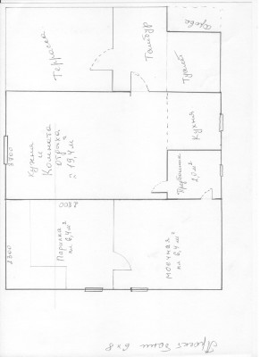

Здравствуйте
хочу строить баню по схеме,печь с камином. Видел на три отделения сразу (моечную,парилку и комнату отдыха) посоветуйте модель для моей бани.
Если в плане что-то неправильно скоректируйте меня пожалуйста
огромное желание построить себе баню

Для чего кухня в бане нужна. Насчет печки, смотря что надо.Для меня баня это церемония, когда зимой от начала топки до первого захода в баню уходит до 8 часов и моей семье это нравится. Другим надо затопил и через 2 часа в парилке уже 100 градусов. В первом случае печь кирпичная во втором метал( вариантов много, на форуме много написано). Надо в начале определиться что душа хочет а потом давать советы можно. Лично я приверженец кирпичных банных печей, согласен в -30 и 8 часов готовится к бане.

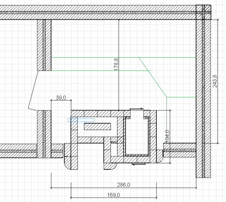

если печь на три помещения, то предполагаю что кирпичную теплоемкую, а раз кирпичную теплоемкую, то для паровой бани ?
Прогревать моечную можно выпустив в проекте одну стенку в соответствующее помещение.
Но из практики - моечная прогревается до комфортной температуры уже после второго проветривания парной при приему банных процедур.

Кухня мне нужна больше не как кухня а помещение для чайной готовки,а насчет печи действительно нужна кирпичная, и как вы заметили (на два помещения парилка и комната отдыха) я с вами полностью согласен.Печь БИК пк 10 подходит под эти параметры?
