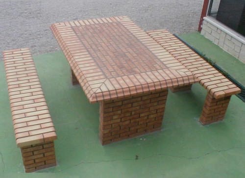

Здравствуйте!
Вопрос не по печам,уж простите,а так как каждый печник еще и каменщик поетому набрался наглости спросить.Узрел на просторах инета вот такую, с позволения сказать, мебель.Понравилась, хочу такую же у себя на даче сделать, опыта очень мало может посоветует кто.С ногами вроде понятно,а вот как столешницу соорудить и седушку?Буду очень благодарен!

Интересная мебель.
Скоре всего, после кладки ножек, надо сделать опалубку под столешницу. Далее положить какую-нибудь арматуру, ввиде сетки ячеистой. Выложить саму столешницу, дать ей высохнуть, а потом отшлифовать и покрыть лаком.

Проще положить лист металла.
Кстати, а есть ли абсолютная уверенность, что это кладка, а не имитация?

если это не имитация то очень нехорошая мебель. сидеть то на ней тогда всеравно низя. хотя красиво и индивидуально спору нет.

нашел сайт производителя етой мебели(испанцы),пишет что все сделано из кирпича,продаеться ето все в разобранном виде,то бишь ноги отдельно от столешницы а, на месте собираеться!!!Понимания как они ето делают все равно нет,есть тока догадки :? ,может они вертикально кладут столешиницу, потом ждут пока она высохнет?кстати ,а почему на ней сидеть нельзя бедет,думаете лопнет?

Конечно идея с подогревом здравая!!!Только меня волнует вопрос ,как можно можно выложить столешницу или хотя бы попытаться ето сделать.Еще раз повторюсь я не каменщик,собственно меня нюансы интересуют ,как класть ветикально или горизонтально(опалубка нужна или нет),нужно армировать если да то как и т.д.!!!Хотя бы в общих чертах :?

мне кажется Сергей дал правильное направление - применение железного каркаса
каркас можно сварить из уголков полкой вверх на 5 см уже конструкции, внутри проармировать, а затем в него укладывать кирпич с прорезью на полку
после высыхания провести притирку и шлифовку
покрыть лаком
а вот как подогреть данную конструкцию ?

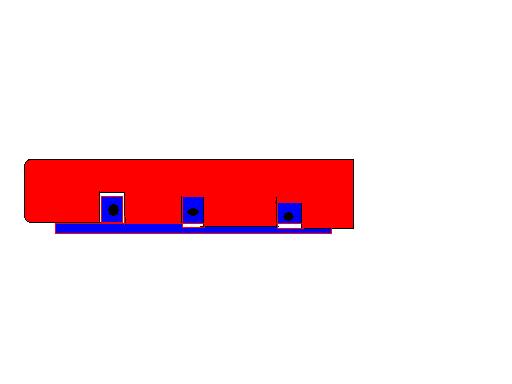

Такие панели для скамеек могут собираться следующим образом: Кирпичики имеют особую форму с пазом или двумя пазами. Далее они кладутся в шаблон. В паз вставляется арматура (профиль, уголок и т.д.) Далее заливается бетонно-клеевой смесью. И выдерживается при температуре. Раствор встаёт и скрепляет панель. Могу ошибаться. Но думаю, что похоже на то.

стол ладно, на уголок и заармировать. и греть ненадо. а вот что делать с сидушками в 25 кирпичей длинной? штанги... даже три неудержат горизонтальную нагрузку одного мужика, а если сядет двое? девочки с детства обучены на камешки не садиться, поэтому сидеть за столом без женской компании както нуегонах.

Ракурс фотоизображения таков, что невозможно определить кол-во рядов. Если их два (второй с напуском), да еще и с перевязкой, да еще и на уголках - нет проблем, по-моему...

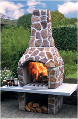

СообщениеДобавлено: Чт 14 Февраль 2008, 10:11 Ответить с цитатойВернуться к началу
из той же серии

СообщениеДобавлено: Пн 18 Февраль 2008, 16:04 Ответить с цитатойВернуться к началу
из серии может и той же,но как ето сделать? Rolling Eyes
СообщениеДобавлено: Пн 18 Февраль 2008, 16:19 Ответить с цитатойВернуться к началу
скорей всего отливается ж/б заготовка и на нее уже банально клеиться декор под кирпич

СообщениеДобавлено: Вт 19 Февраль 2008, 01:00 Ответить с цитатойВернуться к началу
А как лепятся эти камни в цехе. И почему она не разваливается от огня !?
производитель NEXO
 Размер файла:  27.82 КБ
 Просмотров:  1008 раз(а)
Валерий Петров
Сообщения: 1085
Регион: Россия
СообщениеДобавлено: Вт 19 Февраль 2008, 10:33 Ответить с цитатойВернуться к началу
Лепят поделки из пластичного материала. На приведенной Вами фотографии скорее всего монолитная конструкция, облицованная камнем. Камень клеится либо на высокотемпературные пасты, либо даже просто на цементный раствор. Нагрев внешней поверхности такой конструкции не должен быть значительным.

ето все керамзито-бетон с низкой теплопроводностью и приклеиная плитка...
И мы не в Испании живем....
