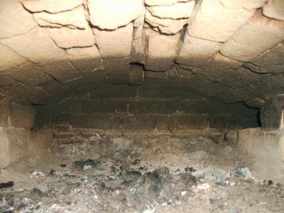

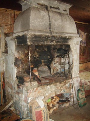

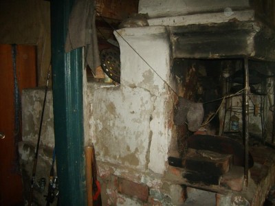

Печь Русская на хуторе в Карелии. Айда реставрировать!

Печь скорее финская. У нас на карельском есть такие на хуторах. Те, что видел фины ложили.

Очень низкий свод горнила, как для классической русской печи. Эта печь очень удобна для выпечки пиццы, коржей, хлебов, готовки в небольших по высоте гончарных горшочках (обязательно с крышкой), но высокую крынку (глэчик по-украински) с молоком в такую печь не поставишь, хотя маленькая крынка или небольшой кувшинчик на ~1,5 л молока вполне в печь поместится.
Горнило печи маленькое — печь быстро прогревается, но много еды в ней не приготовишь.
Удачная форма свода горнила. Неудачно сделан щиток — всё закопчено, при растопке печи в комнате будет много дыма. В классической русской печи шесток, окно шестка, хайло сделаны гораздо удачнее.
