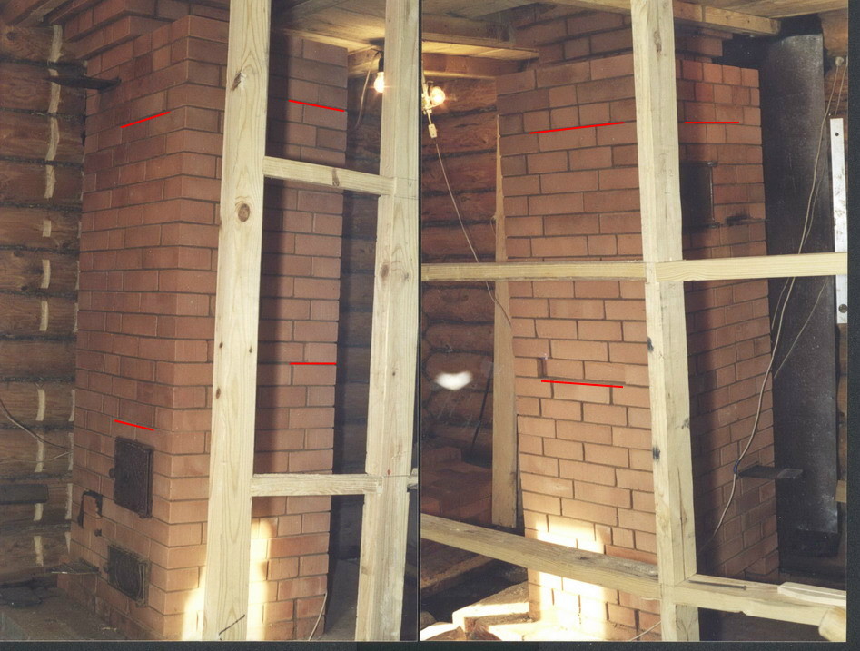

В 2002 году сделали печь банную по чертежам отсканированным из книги автора С.Миркис.
Идея печи в том, что сначала нагреваем топку для полного сгорания топлива и в это же время прогреваем дымоход.
Затем переводим дымовые газы из бокового хайла на прогрев каменки.
Каменка не футерованная, т.к размеры печи малы. Автор предлагал для защиты от выдавливания в каменку установку экранов, но это не сделали.
Вроде идея правильная. Но толи что то недомысленно в теории или истопник был "кривой" (сам я ее не топил).
Ожидаемого результата по исчезновению сажи заказчик не получил. В каких только режимах не топил. Из за отсутсвия защиты каменки и больших скоростей дымовых газов на второй год эксплуатации начал выдуваться раствор из швов и выдавливание кирпича в перекрытие.
Дальнейшую судьбу печи не знаю.
Это была единственная печь построенная по проекту В.Колеватова.
Может есть у кого другой практический исход?

Рассматривая конструкцию печи по прошествие шести лет можно сделать выводы.
Печь хоть и имеет малые размеры, но в порядовках более 100 кирпичей 3/4. Управление печью вынесено в парную, что не есть удобно.
Даже прогрев дымоход и топку, процесс горения в топке не полный, о чем свидетельствует черные языки пламени (визуально). На камнях в любом случае осаждается сажа и сгорает не полностью в углах и на вершине закладки.
Узкое место, решетка с выпусков, перегревается моментально и кирпич опорный начинает ползать. После подачи газов в каменку сильно перегревается верх и идет подъем перекрытия.
Не футерованная топка пришла в негодность на витебском кирпиче через год. Топить стало пожароопасно.
Регистр ГВС, предложенный автором над топкой не ставился.
На фото показаны места поднятия кладки в первые же дни жизни печи.
Печь В.Колеватова

И я на эти грабли наступил по первости. И не только на эти, но еще и плиту варочную сложил по чертежам из книги Колеватова. Через месяц она начала дымить и кирпич в один ряд над топочной дверкой стал ходить ходуном. Пришлось разобрать плиту, вычистить всю сажу, опустить топочную дверку на пару рядов, увеличив высоту топки, опустить духовку на ряд, пространство в 7 см между ней и плитой быстро забило сажей и золой. И пришлось расширить плиту на полкирпича, потому что дымоход между стенкой плиты и стенкой печи в 7 см. тоже зарос сажей. После этого стало топиться нормально. Щит работает без претензий, прогревается сначала неравномерно, но потом выравнивается, правда растапливается печь холодная плохо, т.к. задвижка прямого хода намного ниже уровня плиты и дым норовит идти через комфорки в дом. Ну, и конечно печь требует чистки каждые полгода минимум.
Делал и камин по чертежам Колеватова. В данном случае результат был сугубо положительным. Радость
