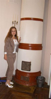

СообщениеДобавлено: Пн 25 Февраль 2008, 22:50 Ответить с цитатойВернуться к началу
еще одна печь в мет футляре но с поддувальной дверкой

СообщениеДобавлено: Пн 25 Февраль 2008, 22:59 Ответить с цитатойВернуться к началу
Рисунок футляра был гофра. Полки и декор прямой профиль как будто штампованный. но я думаю может по лекалам вручную гнули как бы серию.

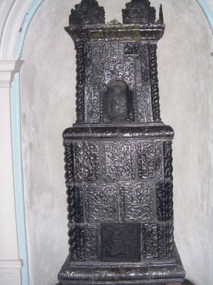

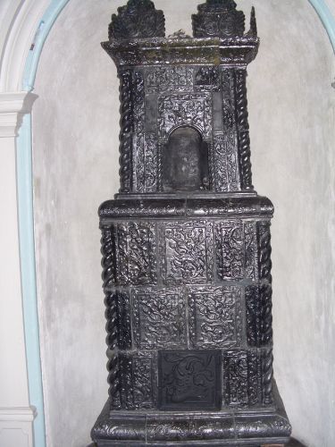

СообщениеДобавлено: Пн 25 Февраль 2008, 23:25 Ответить с цитатойВернуться к началу
еще одна печь в чугуном футляре во всяком случае так утверждает автор снимка
 Размер файла:  41.75 КБ
 Просмотров:  2016 раз(а)
Ничего подобного , изразцовая как есть.
