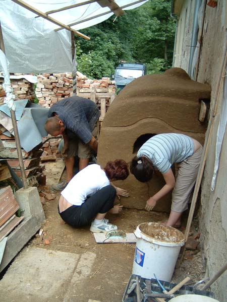

wprilepski
Сообщения: 196
Регион: прага
СообщениеДобавлено: Пт 22 Февраль 2008, 23:24 Ответить с цитатойВернуться к началу
хлебная печь из самана.
 Размер файла:  96.25 КБ
 Просмотров:  1430 раз(а)

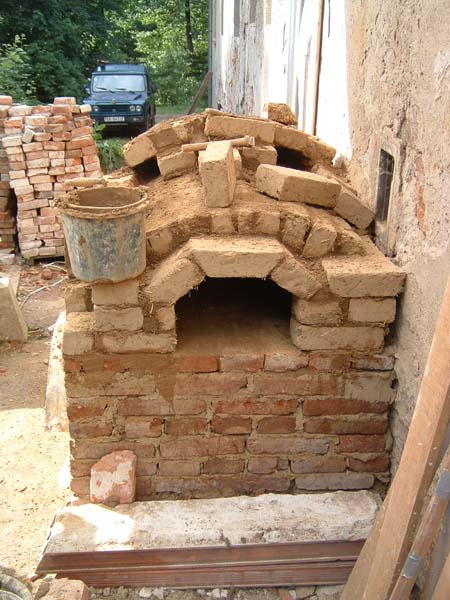

wprilepski
Сообщения: 196
Регион: прага
СообщениеДобавлено: Сб 23 Февраль 2008, 01:09 Ответить с цитатойВернуться к началу
Саманный кирпич по составу отличается от обычного.
вот нашел еще фото.
 Размер файла:  95.02 КБ
 Просмотров:  1410 раз(а)

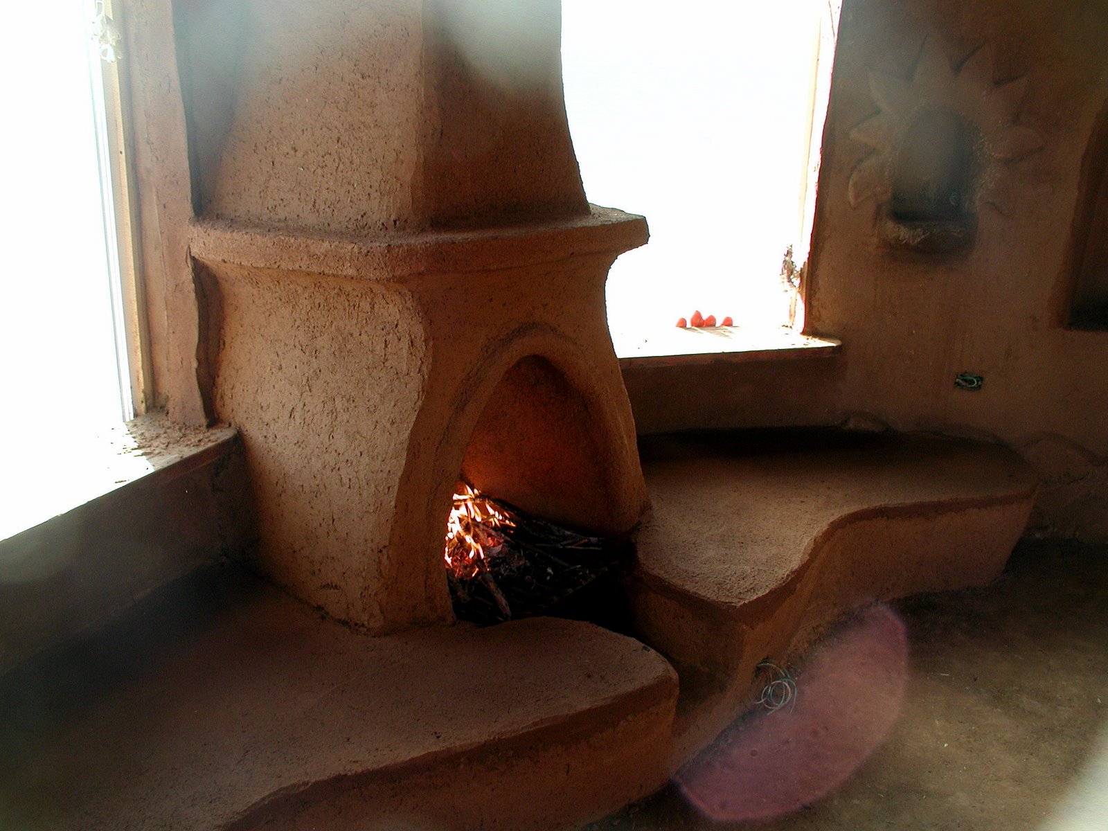

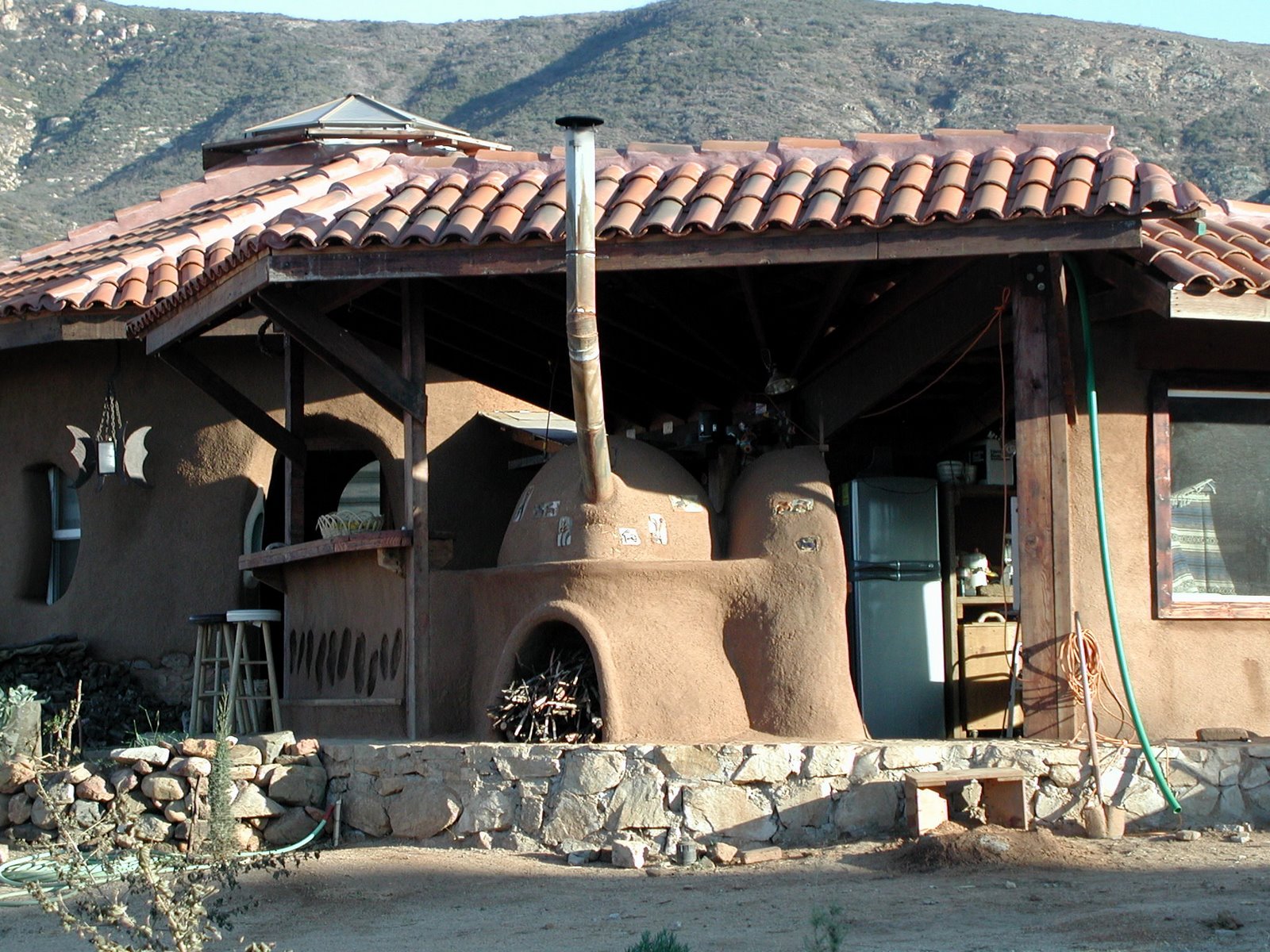

Александр777
Зарегистрирован: Пн 24 Декабрь 2007, 13:59
Сообщения: 21
СообщениеДобавлено: Сб 23 Февраль 2008, 13:29 Ответить с цитатойВернуться к началу
Да, я такие печки тоже видел в интернете. Их иногда делают вообще
без кирпича, просто лепят из самана.
Последний раз редактировалось: Александр777 (Сб 23 Февраль 2008, 13:35), всего редактировалось 1 раз
Александр777
Сообщения: 21
СообщениеДобавлено: Сб 23 Февраль 2008, 13:32 Ответить с цитатойВернуться к началу
 Размер файла:  430.5 КБ
 Просмотров:  1404 раз(а)
 Размер файла:  276.16 КБ
 Просмотров:  1645 раз(а)
