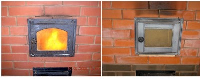

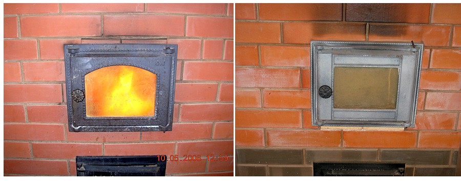

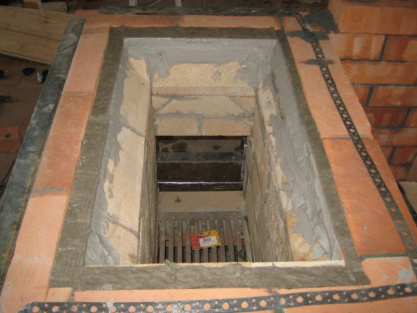

Топочная дверца в печах, особенно в банных испытывает наибольшую тепловую нагрузку. Еще одним нюансом при установке финского печного литья, является не кратность размера дверцы рядам кладки, поэтому дверца садиться примерно на 3,5 ряда (пример SVT450/451 или Pisla 200/201).
Типичная ошибка печника, когда дверца устанавливается на целый ряд нижней кладке, а уже по перекрытию подрезается кирпич.
Так делать категорически нельзя. Результат - треснувший ослабленный кирпич после распила (см. фото слева).
Правильно установить (фото справа) лучше подложив под дверцу пластину на высоту разницы в рядах.
Еще одна рекомендация. Если это банная печь, то желательно наличие воздушной щели из зольника: для остужения кладки ниже топочной дверцы, а так же самой дверцы, плюс работа вторички так же дает свой плюс при сжигание топлива.

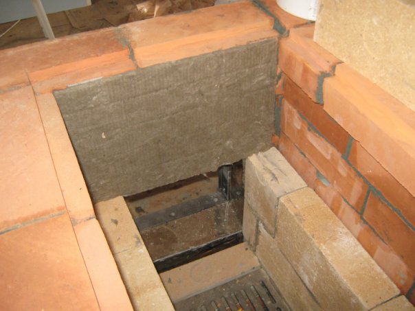

А так же необходима усиленная защита верха над дверцей, для чего между футеровкой и внешней кладкой над дверцей заложить несгораемый утеплитель, например Суперсил.
На фото справа закопченность верхней кладки произошла из за выгибания дверцы с образованием щели примерно в 15 мм. Дверца заменена.
Справа - правильно

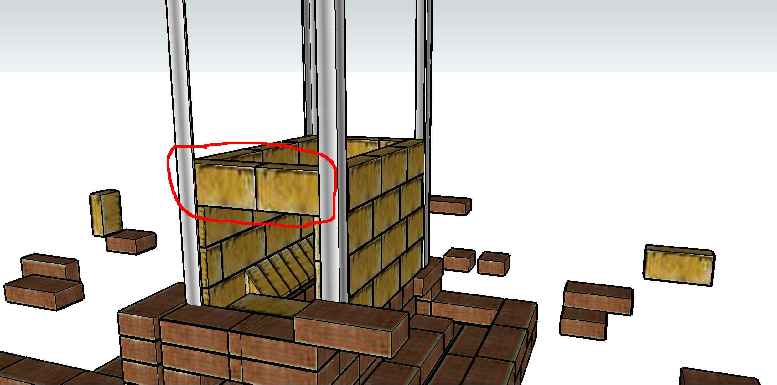

Здравствуйте.
Вопрос по перекрытию топочной дверки:
Дверка - 330ммХ290мм. Шамотное ядро внутренняя ширина 330мм. Кирпич на ребро.
Вопрос как перекрыть шамот поверх дверки. На стове.ру засверлить и вставить нихромовые "шпильки", но мне кажеться что это очень ненадежно потому что выше каменка с 300кг камней.
ЗЫ: шамотный кирпич ШБ-5 230х114х65
ЗЫ2: планирую заключить ядро в металлический каркас.

СообщениеДобавлено: Чт 8 Октябрь 2009, 08:31 Ответить с цитатойВернуться к началу
Отдельная благодарность Е. Колчину за совет по прокладке суперсилом щели между футеровкой и внешней кладкой над дверкой.
И сопутствующий вопрос.
Некоторые мастера показываают на фото защиту кирпичей внешней кладки над дверкой и под дверкой тонкой нержавейкой.
Но обсуждения эффективности и вариантов конструкции крепления листа нержа я не встречал.
Представляется, что тонкая нержа будет в процессе топки и остывания критично менять форму.
Насколько такая защита кирпичей практична, в том числе, если между нержой и кирпичами проложить суперсил?
С уважением, Васильевич

СообщениеДобавлено: Чт 8 Октябрь 2009, 11:16 Ответить с цитатойВернуться к началу
Привожу предварительную схему. Проблемное место обведено. Топка заключена в метал кожух. Между уголком и шамотом будет прокладка из несгораемого материала. Вот в общем суть вопроса - как перекрыть шамот. Он получился в размер так-что клин не знаю как делать

Установка дверцы ХК - http://stovemaster.ru/upload/iblock/981/IMG_1449.jpg

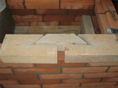

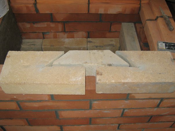

И еще, не мое, но все-же...
 Размер файла:  46.06 КБ
 Просмотров:  3400 раз(а)
 Размер файла:  50.74 КБ
 Просмотров:  3482 раз(а)
 Размер файла:  41.14 КБ
 Просмотров:  2972 раз(а)
Anton Sorokin
Сообщения: 752
СообщениеДобавлено: Чт 8 Октябрь 2009, 13:20 Ответить с цитатойВернуться к началу
Что прочнее на излом: шов между склееными мастикой кирпичами, или сами шамотные кирпичи?
Я это к тому, что два заранее склеенных на мастику кирпича возможно не менее прочны, чем сия сложновыпиленная конструкция, и не менее ровны.
Последний раз редактировалось: Anton Sorokin (Чт 8 Октябрь 2009, 13:53), всего редактировалось 1 раз
СообщениеДобавлено: Чт 8 Октябрь 2009, 13:24 Ответить с цитатойВернуться к началу
Я думаю, что такое соединение оправдано. Излома - нет, зафиксировано сверху вдобавок. Surprised И это не просто щель. Confused Пардон...
СообщениеДобавлено: Чт 8 Октябрь 2009, 17:03 Ответить с цитатойВернуться к началу
виктор где же ты нашел такие чертежи.уголок принагреве будет твою кладку рвать.не спеши.в печном деле минимум металла это закон. это чужой для кирпича материал.сталь от жары восьмеркой будет крутится и топка разрушится.согласен что футеровать можно огнеупором на ребро топку.разбирай свое детищеи убери уголки.сходи в ближайшую библиотеку там все написано и нарисовано об устройстве печей.сообщи откеуда такая конструкция.съезди в деревню где есть русская печь. нет там огнеупоров и стальных уголков. кроме задвижки,заслонки,вьюшки там все из кирпича.прости за прямоту но эта печь нежизнеспособна.ты не знаком с печным делом.я могу тебе помочь сберечь много материала много денег,много времени.но если бы я был рядом.ищи специалиста хорошего у которого стаж лет 20и только он сделает эту работу.желаю тебе удачи во всем.банные печи после кладки можно стянуть металл.полосой,чтобы камни изнутри кладку не рвали. полосы 2-3 ряда снаружи параллельно

СообщениеДобавлено: Пн 12 Октябрь 2009, 10:29 Ответить с цитатойВернуться к началу
Я конечно понимаю что много не не понимаю, но как же господин Соколов, делая свою печь в общественную баню стягивал её грешную металлическим каркасом да уголки там были будь здоров - 8-ка не меньше. Я конечно понимаю что толщина в кирпич это не кирпич на ребро но всеже...... Surprised
ЗЫ: чертежи рабочие это просто самое начало первоначальная планировка так сказать печи с желанием возложить на неё не только функции нагрева каменки о нагрева воды.
ЗЫ2: опыта конечно мало но желание огромное, а это, я считаю, самый главный двигатель для всего.

СообщениеДобавлено: Пн 12 Октябрь 2009, 11:33 Ответить с цитатойВернуться к началу
pe4ka писал(а):
где же ты нашел такие чертежи? Уголок при нагреве будет твою кладку рвать.
Там металл снаружи. Он не в кладке. Он стягивает кладку снаружи. Он не может распирать, так как в зазоре между футеровкой и наружной кладкой достаточно места. Его задача вернуть форму футеровке после сильного натопа. Разве такая технология не будет работать?
