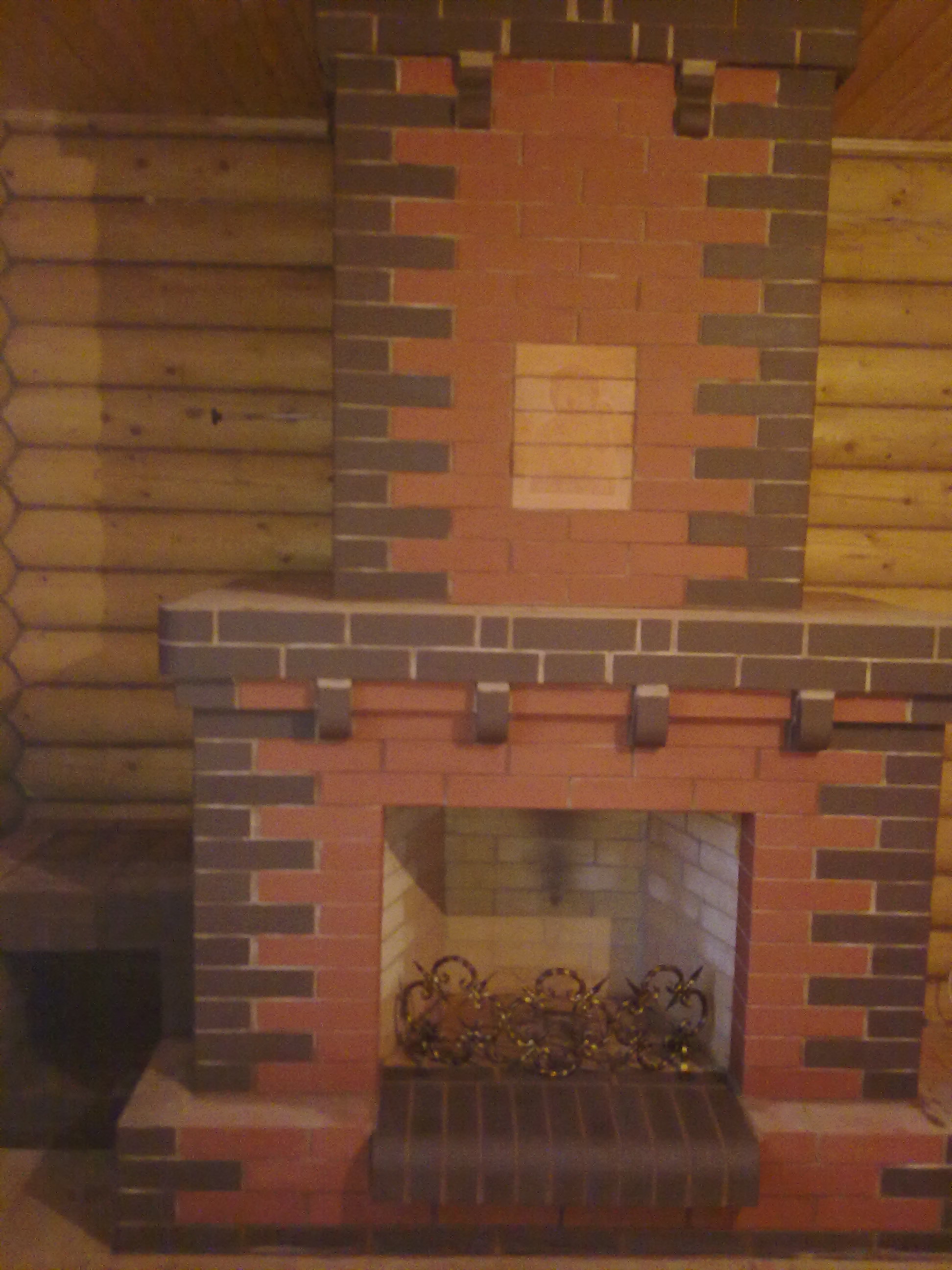

ездил в гости на выходнык к заказчику надумал делать баную но это другая тема . что скажете по камину это был мой первый допустил косяк с перекрытием но все отлично нечего не разволилось я сам удивился как он выдерживает такие нагрузки хозяин все выжодные топит с утра до вечера и такими охапками кидает . ваши замечание на будушие буду презнателен к вашей критеке чтоб учесть свои ошибки.

но хоть словечко

А где , таки , косяк , по уголку перекрыл ? Так , если его запилить в кирпич с тепловым зазором , особых проблем и не будет . Внутренность передней стенки отфутерована?

есчо керпечи которые под полкой на ребро стоят незнавши надо было вставочку сделать а то шов толстоват получился простая полка из дерева сначала была не выдержала в пропелер привротилась сейчас какойто камень стоит но под ней микро трещена видно все ровно немного играет
