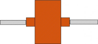

Отталкиваться будем от СНиП 41-01-2003.
6.6.17 Разделки печей и дымовых труб, установленных в проемах стен и перегородок из горючих материалов, следует предусматривать на всю высоту печи или дымовой трубы в пределах помещения. При этом толщину разделки следует принимать не менее толщины указанной стены или перегородки.
6.6.19 Отступку - пространство между наружной поверхностью печи, дымовой трубы или дымового канала и стеной, перегородкой или другой конструкцией здания, выполненных из горючих материалов, следует принимать в соответствии с приложением К.
Приложение К определяет:
Размеры разделок печей и дымовых каналов с учетом толщины стенки печи следует принимать равными 500 мм до конструкций зданий из горючих материалов и 380 мм - до конструкций, защищенных в соответствии с 6.6.236).
Отступки при тощине стенки печи в 120 мм: до защищенной - 200, не защищенной- 260 мм.

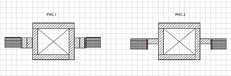

Следуя п.6.6.17 мы должны печь установить согласно рис.1
С другой стороны даже не защищенная отступка в 260 мм (рис.2) противоречит выше указанной статье.
Так не нарушаем ли мы СНиП при установки разделки в кирпич не на всю толщину стены, в которую встроена печь, т.е рис.2.

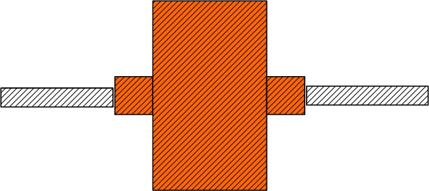

Сейчас устанавливаю разделку шире толщины стены. Легче плотникам обналичить и вроде по нормам проходит. А как с двуслойными печами ? Какие тут нормы ? Для разделки интересно использовать узкий кирпич типа фасадного Терки. Из него можно разделку любой формы сложить.

Считают от "дыма".
Если у вас сердечник в 1/2 кирпича, плюс -1/2 внешняя, то до защищенной стены - 1/2 кирпича.
Вот только не нашел в современном законодательстве на ссылку по времени топки печи и зависимость разделок от этого Sad

Уважаемый Евгений, а не от стенки ли дымохода необходимо необходимо расстояние в кирпич? Т.Е. 260+ 120= 380 мм. Все, как в преведенной Вами статье.
Валерий Петров
Сообщения: 1085
Регион: Россия
СообщениеДобавлено: Ср 5 Март 2008, 10:08 Ответить с цитатойВернуться к началу
Нет.
"Отступки при тощине стенки печи в 120 мм: до защищенной - 200, не защищенной- 260 мм."
260+120 действительно 380. Но это должно быть до защищенной, а тут указано, что до незащищенной.

Разделка учитывается со стенкой печи:
Размеры разделок печей и дымовых каналов с учетом толщины стенки печи следует принимать ...
Если толщина стенки в бревно 30 см, то разделку надо делать на всю ширину в 1.5 кирпича.
Сколько при этом мы отнимаем от печки поверхности на теплоотдачу?
а если сделать на 1/2 кирпича вдоль стены в уровень с лицевой стороной (рис.2), то получим отступку в 250 мм до защищенной - будет это нарушением?
