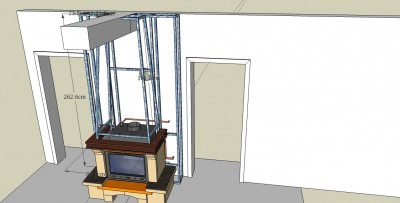

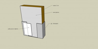

между ud профилям вставиш вата с фолием 3 см + алюминиева лента

СообщениеДобавлено: Чт 23 Апрель 2009, 10:42 Ответить с цитатойВернуться к началу
Super Izol и нет проблем ...
да, видел такой, понравился: очень технологично, но на короб уйдет тысяч на 10. Из гвл дешевле раза в два
и ни чем не крепится к гвл вообще? тогда может армированный rock fire вставить?

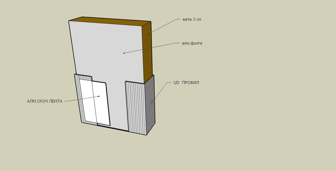

СообщениеДобавлено: Чт 23 Апрель 2009, 11:14 Ответить с цитатойВернуться к началу
КРЕПЛЕНИЕ ТОПЛОИЗОЛАЦИЯ
 Размер файла:  74.02 КБ
 Просмотров:  1900 раз(а)
Василь А.
Зарегистрирован: Ср 22 Апрель 2009, 15:30
Сообщения: 8
СообщениеДобавлено: Чт 23 Апрель 2009, 11:23 Ответить с цитатойВернуться к началу
спасибо!
