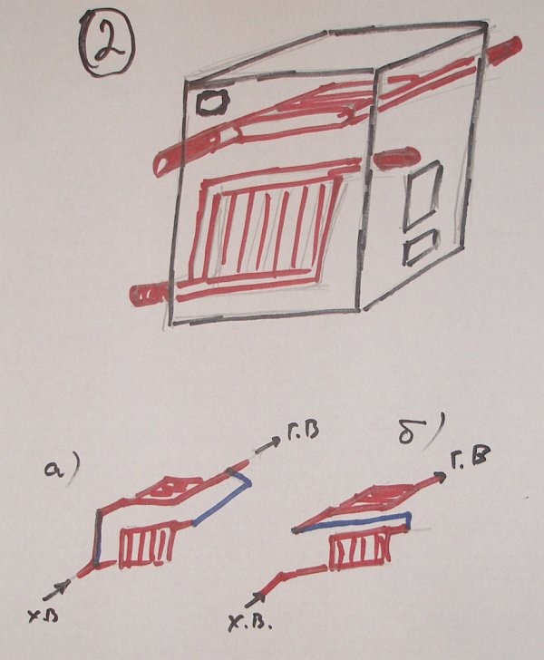

Планирую заказать котел КИК34 с водяным отоплением, сам котел будет находится в цокольном этаже. Но почитав и поразмыслив Радость решил спросить по поводу размещения регистров котла. По моему мнению если регистр разместить вверху (см картинку), то тепла регистр получит больше после окончания топки котла, чем в стандартном варианте (сбоку). Можно ли это сделать в КИК 34? Размер под печь 2*2 метра и высота до потолка 2 метра. smaile А еще лучше два регистра - будет больше вариантов на случай холодной зимы... Cool
вариант котла с двумя регистрами
 Размер файла:  57.55 КБ
 Просмотров:  1020 раз(а)
СообщениеДобавлено: Сб 10 Май 2008, 12:10 Ответить с цитатойВернуться к началу
Предложенные варианты котлов испытаны и проверенны. Все работает отлично. Хотите индивидуальный проект? Планировка отпаливаемых помещений, место расположения котла, высоты, балки перекрытия, страпильные ноги крыши, всё в электронном виде на e-mail. По срокам, увы... ничего сказать не смогу...

Ну если рассматривать физику процесса, то горячий поток должен вытеснять холодный, т.е. должно быть течение, а для создания течения нужна "разность потенциалов" (эл.). Если расположить трубу горизонтально, то течения не будет или оно будет хаотичным. А вернее всего вода будет кипеть и сильно булькать, таким образом, при определенном нагреве, все это дело может взорваться.
ИМХО.
Данная конструкция имеет право на жизнь только при принудительном движении воды, например, можно поставить насос.

Думаю вы не совсем правы...roll
...котел КИК34 с водяным отоплением, сам котел будет находится в цокольном этаже
Вот и один из практиков утверждает, что "Предложенные варианты котлов испытаны и проверенны. Все работает отлично.". Или вы с ним не согласны? wink Весельчак

Я говорил только за горизонтальную конструкцию, если к горизонтальной добавить вертикальную, то она и будет создавать течение, а сверху вода будет сильне прогреваться.
Насколько я понимаю течение будут создавать батареи на этажах... roll
И мне как раз и надо, что бы горизонтальная больше нагревалась после окончания топки от запасенного тепла массива печи. Может даже лучше кик64 сделать с регистрами от кик34, что бы кирпичей побольше было?! roll

Если в системе присутствует насос для циркуляции воды, то работать будет, почему нет?
А если насоса нет, то течение создается не батареями, а восходящими потоками горячей воды, потому и делают регистры так, чтобы вход был внизу, а выход вверху.

честно говоря не могу понять почему может не работать)) если есть стояк и обратка и замкнутый контур, почему бы не поработать))

Думаю, что котёл с верхним регистром будет работать, при принудительной циркуляции, причин не работать не вижу. Вопрос в другом. Перекраивается отработанная конструкция котла. Неизвестны нюансы. Ответственность за такую конструкцию ложится на проектировщика, то есть на Вас, SergP Туту Вас есть поле для эксперимента Confused

Насоса для циркуляции нет Exclamation
Но работать все должно на естественной циркуляции - котел будет находится в цокольном этаже (подвале), поэтому необязательно устанавливать регистр с большим перепадом высот по входу-выходу. Радость

Причем тут цоколь, не цоколь? Движение создается в котле и если выход и вход расположен на одном уровне - система рабортать не будет. Горячая вода должна вытеснять холодную, а если перепада уровней в регистре нет, то расширение горячего потока будет идти во все стороны.
А вообще делайте как хотите.

В дополнение: чем больше будет давление сверху, тем труднее будет сдвинуть пласты воды снизу вверх, тем сильнее должна быть разность высот входящего и исходящего потока регистра.
