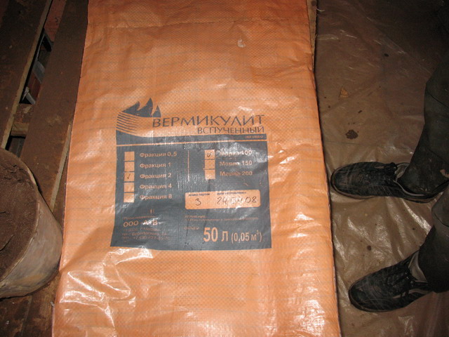

Вермикулит вспученный в мешках.
В какой пропоции заводить для нанесения на перекрытие ?
Пробовали заводить с цементом 1:6 с небольшим колличеством воды (почти насухо), затем сверху пролили "цементным молочком"
И второй вариант: то же но воды, что бы при уплотнение выступала на поверхность.
Результат - обе засыпки вроде как несут свою функцию, но одна получилась гладкой (с проливкой), а дугая шероховатой, но относительно прочной по сравнению с первой.
Кто и как применял вермикулит?
Вермикулит (мешок)

Что значит "для нанесения на перекрыти".
1. Для отливки блока для перекрытия печи?
2. Именно для нанесения на имеющееся покрытие. То есть типа оштукатуривания?
Просьба уточнить.
Сообщения: 10147
СообщениеДобавлено: Чт 5 Июнь 2008, 21:48 Ответить с цитатойВернуться к началу
нанесение на перекрытие печи по огнеупорному ядру, как теплозащита

Вермикулитовый штукатурный раствор может так же применяться для огнезащиты деревянных конструкций.
Оптимальными составами смешанных вермикулитовых растворов с глиной или известью в качестве тонкодисперсных пластифицирующих добавок являются составы
1:2:6 – 1:3:8 (по объему – цемент: глина (известь) : вермикулит).
Смеси такого состава обладают довольно высокой пластичностью и удобоукладываемостью, а растворы имеют сравнительно небольшой объемный вес и достаточную пористость. Поверхность штукатурки хорошо затирается, получается гладкой, без дефектов.
Слой из “теплой” цементно-вермикулитовой штукатурки толщиной 2 см заменит слой из цементно-песчаного раствора в 10 см или 120 мм кирпичной кладки, а засыпка в 10 см -равнозначно кирпичной кладки в 75 см.
