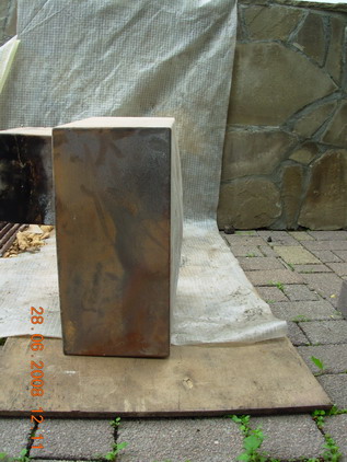

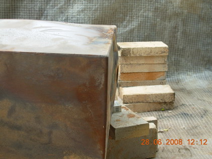

Максим, как обещал, выкладываю фото бака после 3-4-х лет эксплуатации. Толщина 3мм. нержавейка.

МаксимAл Помещая обыкновенное железо в агрессивную среду - высокая температура + влажность + резкое охлаждение, мы имеем очень быстрое окисление и деформацию. Дополнительно к этому, дышим смешанными с паром окислами. Не экономьте на своём здоровье.
