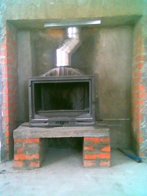

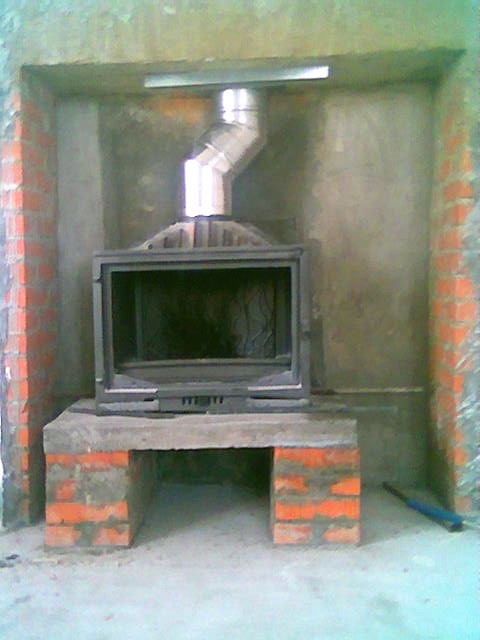

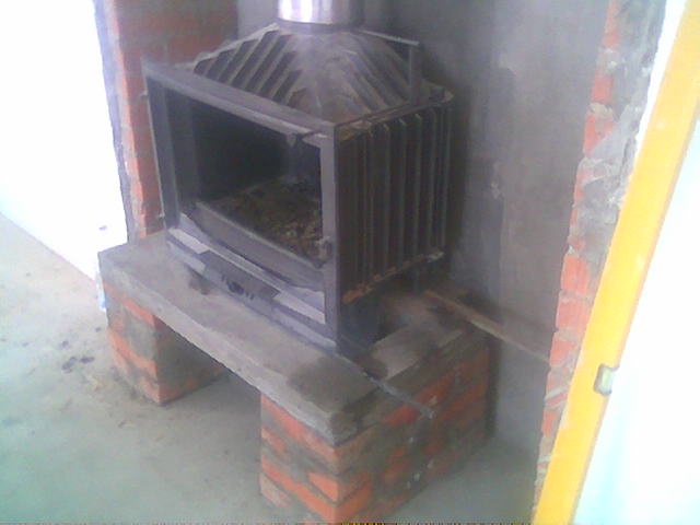

Подскажите уважаемые, как доделать камин?
Ниша - во внутренней несущей стене, задняя стенка ниши в пол кирпича, оштукатурена. Испытания проводил, тяга есть, не дымит. Чем заложить нишу (можно пенобетоном?) где поставить решетки на выход нагретого воздуха?

Пенобетоном можно. Решётки на выход ставить под обрезом перекрытия так, чтобы внутри ниши не оставалось точек, расположеных выше вентрешётки. Иначе в них будет скапливаться горячий воздух как в колпаке.

.. еще пара вопросов, если позволите.
1. Какой зазор оставлять между стенками (ребрами) топки и задней и боковыми стенками.
2. Надо ли обшивать стенки со стороны каминной топки теплоизолирующим материалом, если - да то каким и какой толщины?
3. Боковые стенки из газосиликата можно поставить толщиной 10 см. или надо толще.
4. Газосиликат можно класть на обычный раствор или нужен кокй специальный?
5. Переднюю стенку над каминной топко можно обшить гипсокартоном/гипсоволокном?
Андрей Волин
Сообщения: 222
Регион: Казань
СообщениеДобавлено: Пт 4 Июль 2008, 16:04 Ответить с цитатойВернуться к началу
1. Не меньше 5 см
2. Несгораемые необязательно.
3. Хватит и 10 см.
4. Простой плиточный клей подойдёт.
5. Только с защитой минватой "La Romaine" "Rock Fire" или вермикулитом. Швы между листами ваты проклеить алюминиевым скотчем, вермикулитовые огнестойким силиконом.
