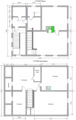

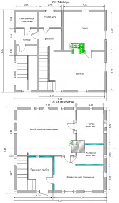

Здравствуйте уважаемые Мастера.
Вчера нашел данный сайт и был очень обрадован, жаль раньше его не видел.
Вопрос у меня классический: выбор системы отопления для дома. Дом предназначен для постоянного проживания, общая площадь около 150м2.
Дом 8х9 строится (построен только цокольный (первый) этаж из газобетона толщиной 30см). Фундамент - монолитная плита 8х9 толщиной 25см. Второй этаж будет из бруса 150х150, третий этаж-полумансардный. Потом все зашью изовером и сайдингом.
Первоначально планирова на первом этаже сделать камин-печку для отопления первого этажа + электрические теплые полы; на втором этаже ОВИК (уже забыл какой), а третий этаж-отопление электричесткими радиаторами.
Но прочитал здесь что можно сделать котел типа КИК-17 и водяное отопление. подскажите, можно-ли на него поставить ОВИК с камином на втором этажн.
Или правильный вопрос: посоветуйте вариант отопления данного дома.
Заранее спасибо.
Картинки прилагаются.
2 и 3 этажи
1 и 2 этажи

Печальная тишина.... видимо все трудятся. Все решил сам: КИК-17 - на первом этаже. ОВИК 3К15 на втором. Интересно а будет ли работать котел и вся система отопления "самотоком" (без насоса) с перепадом 7метров? или лучше поставить маленькую печку на 3 этаже?
