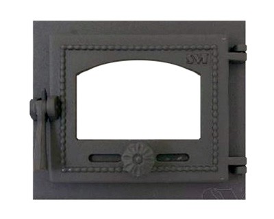

Проблема в следующем . Заменил топочную дверцу со щелями по бокам на герметичную. Поддувала нет.Воздуха для горения не хватает. Планирую либо насверлить отверстий в дверке либо в зажимающих дверку кирпичах.Что лучше? Может кто сталкивался с этой проблемой?

лучше в дверце ... потом если что поменять полотно на новое проще, чем выпиливать кирпичи
да и кирпич может дать трещину, поскольку у дверцы они самые термо нагруженные
СообщениеДобавлено: Вт 11 Июнь 2013, 08:22 Ответить с цитатойВернуться к началу
Посмотрите как у финнов реализована подача через дверцу.Ничего сложного нет такую приспособу сделать на любую дверцу.У вас вообще какая дверца установлена?

Вот такая.
