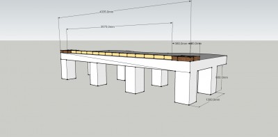

Фундаментная плита на сваях
Дает значительную экономию по материалу.
Удобство в установке, когда надо обойти ленту основного фундамента.
Печь на плите, установленной на сваях

СообщениеДобавлено: Чт 14 Август 2008, 20:23 Ответить с цитатойВернуться к началу
Е.В., всё это хорошо в том случае, если сваи забурены ниже глубины промерзания.
СообщениеДобавлено: Чт 14 Август 2008, 20:46 Ответить с цитатойВернуться к началу
точно так, Михаил
а что мешает забуриться и установить в опалубку АЦ трубу Sad

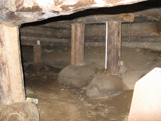

Грунт-песок. Сейчас на земле камни, на камнях столбы сосновые, на них половые балки, на них пол-на полу печь.
СообщениеДобавлено: Пн 18 Август 2008, 22:37 Ответить с цитатойВернуться к началу
И ?
Павел
Сообщения: 473
Регион: Петербург.
СообщениеДобавлено: Пн 18 Август 2008, 23:04 Ответить с цитатойВернуться к началу
Й.*** А камни и дер. столбы хотелось бы заменить на ж.б. По площади опоры примерно то же самое. У основания можно сделать расширение или даже ленточный фундамент. А полную гарантию может дать только Всевышний.

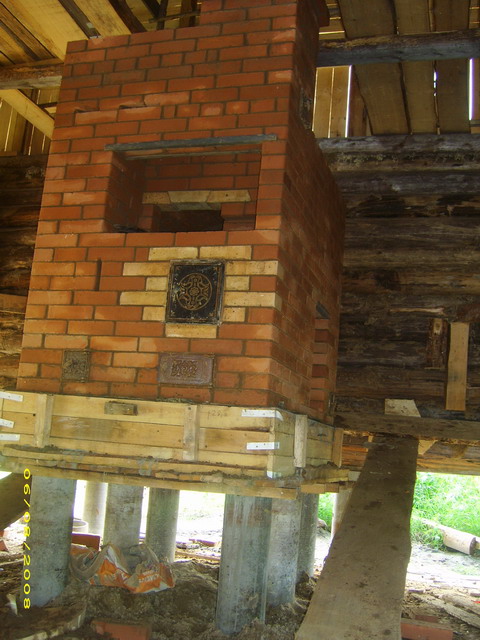

А вы хотите просто на грунт.
Сваи тогда нужно как то "укашивать". На такой фундамент я ставил печь в 6 тонн в п. Синявино. Но там бурили установкой на машине ГАЗ 66 на приличную глубину. То есть свая покоятся на твёрдых грунтах, а выше их торф, болото.

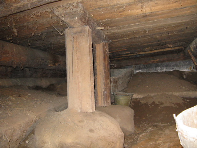

Саша. В деталях. Дом постройки года 1900 примерно. Русская печь тонны 3 мин. Стоит на полу. Пол-плашки, типа полубревно, см.6-7 В подвале под половые болки подставлены деревянные столбы которые опираются на камни. 4штуки кажется. Промерзание есть конечно, но не значительное, а поскольку камни не земле, то их уже не выдавит ни куда. Однако перекос есть и пол вздыбился. Так вот если сделать ленточный фундамент в подвале с хорошей арматурой и на него ж.б. столбы или кирпичные в 3 кирпича , то наверное должно держать. Это ещё связанно с необходимостью обойти половые балки, что б их не пилить. А вот как лучше делать саму плиту над столбами, что б они(столбы) со временем не прошли сквозь плиту и не вошли в печь, или ,что б сама плита по -углам не обломилась, пока не ясно.
