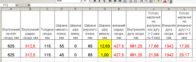

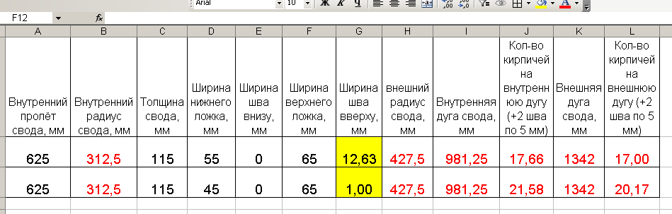

Вот прикинул в экселе арку с клинового при ннижнем шве насухую. ШБ47 почти идеально. Но пока в наличии ШБ45. С ним шов поверху получился 13 мм, это в допуске?
 Размер файла:  28.69 КБ
 Просмотров:  861 раз(а)

Я не вижу смысла нарезку... Клиновые доступны.
У нас рядом НовомосковскОгнеупор.
Покупал там ША6. В отделе сбыта любые, которые есть в таблице.
Я в скетче делал свод с 1 мм швом сверху-снизу.
Вопрос не праздный.
Всё-таки хочу сделать на даче уличную Русскую.
А широкое горнило не хочется.
Если сделать 5 мм верхний, можно уменьшить ширину на 100мм примерно (точно не скажу, надо рисовать).

52 см - широкое горнило?
Швы внешние м.б. любыми, важно по возможности плотнее вставлять пластинки-клинышки. Именно они обеспечивают надёжность арки.
Сообщения: 2356
СообщениеДобавлено: Чт 29 Январь 2015, 17:43 Ответить с цитатойВернуться к началу
Спасибо БОЛЬШОЕ.
Буду считать, что до 10 мм нормально.
