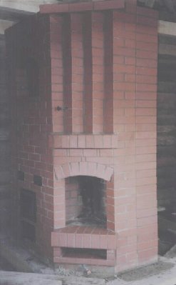

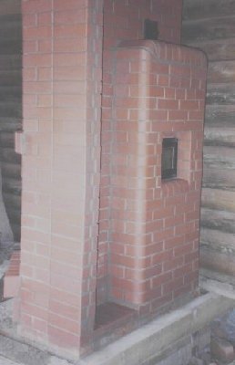

а вот и моя печка. простите за плохое качество фото. Пожалуйста, раскритикуйте.......... Smile

Что плохо работает?
Зачем критиковать?
СообщениеДобавлено: Пн 12 Март 2007, 21:07 Ответить с цитатойВернуться к началу
перекрыша закругленная интересно смотриться

А что сказал заказчик? wink:
У печного массива неравномерный прогрев. Камин микроскопический, близость к стене затруднит отделку.
