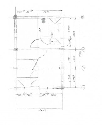

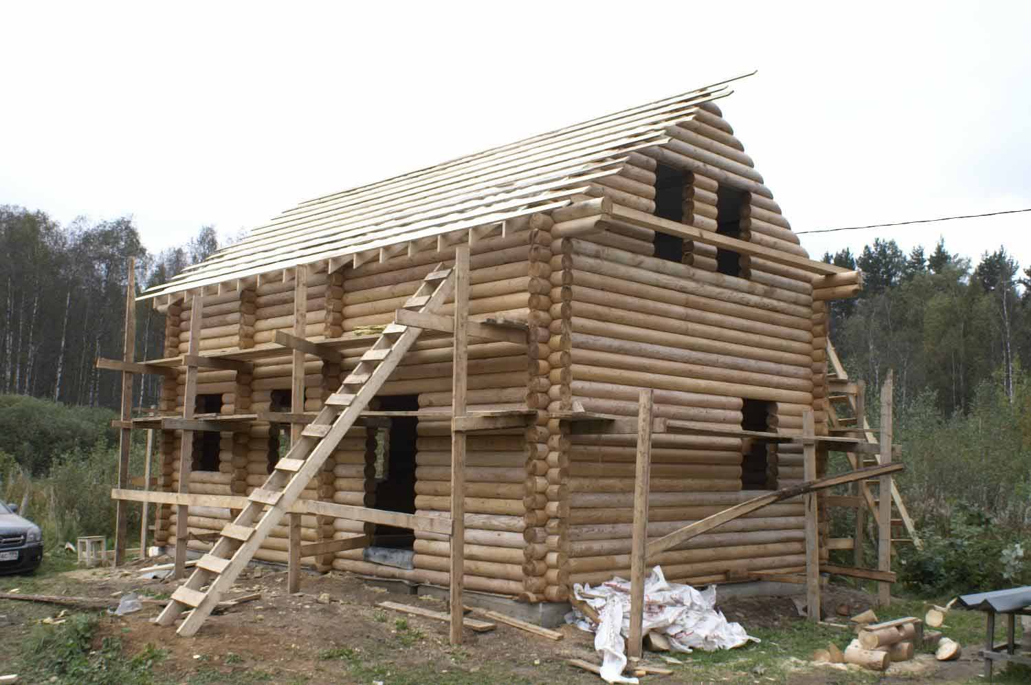

Уважаемые Печники!
Ситуация следующая. В этом году был построен дом-баня из сруба. Бревно оцилиндрованное 20 см. в диаметре. Размеры дома по центрам бревна 5,5 х 8,3 метра. Фундамент ленточный, монолитный, армированный. Второй этаж наполовину тоже сделан из оцилинрованного бревна (6-7 венцов). Крыша утеплена 10 см. изорока. Сверху лежит металлочерепица.
Печь была запланирована в центре дома, на рисунке прямоугольник перечеркнутый крест на крест. Под нее уже сделан монолитный армированный фундамент размер 80 х 140 см., но из-за того, что промахнулись с нижней связывающей балкой, часть фундамента оказалась под этой балкой и реальный размер фундамента, на который можно поставить печь где-то 80 х 100 см.
Поначитавшись Интернета, было решено, что лучшие печи это печи Кузнецова. Сначала решили ставить печь с камином. Потом, пообщавшись с соседями, решили камин не делать, т.к. по их заверениям, камином все пользуются очень редко (обычно 1-2 раза затопят и все), в основном топят печь, а камин просто занимает место. Потом, опять же пообщавшись с соседями, все насоветовали на парилку ставить отдельную печь, но т.к. дом будет использован не только как баня, то получается, что нужна еще и отдельная отопительная печь.
В связи со всем этим думаем совместить две печи на уже имеющемся фундаменте (предварительно его увеличив).
Для бани (парилки) сделать печь Бик-2, а для отопления остального дома ставить отопительную печь.
Господа, Печники, что посоветуете в данной ситуации? Какую печь ставить? Стоит ли совмещать две печи?

Вот и картинки:
План рисованный

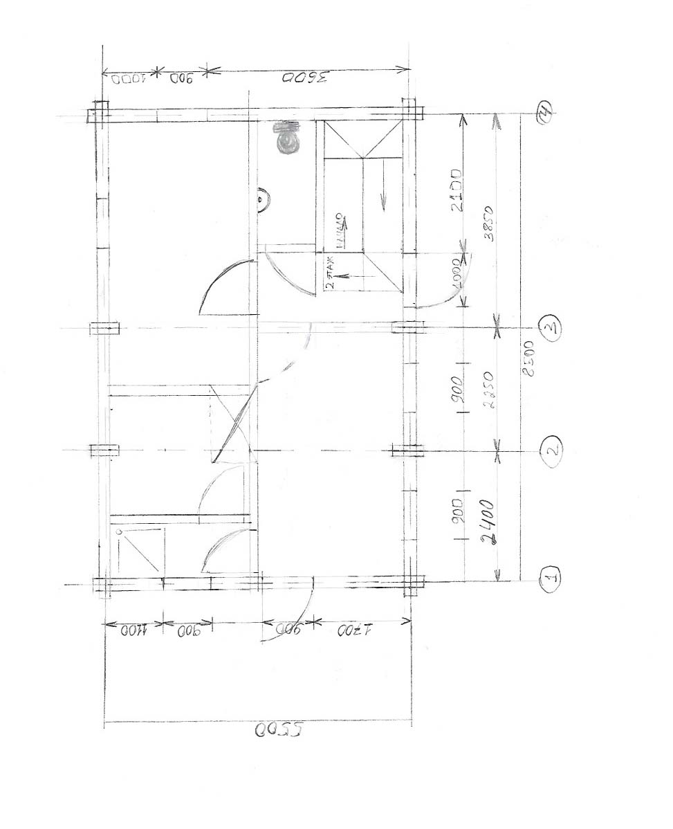

СообщениеДобавлено: Ср 17 Сентябрь 2008, 13:10 Ответить с цитатойВернуться к началу
еще

СообщениеДобавлено: Пт 19 Сентябрь 2008, 07:28 Ответить с цитатойВернуться к началу
Да, конечно, можно!
где парилка подписано на рисунке, над ней будет душ, из него выход в кухню совмещенную с комнатой отдыха, отдельная комната, рядом с туалетом будет спальня. Второй этаж отапливать планирую обычными электрообогревателями, если тепла с первого этажа будет не хватать.
