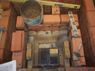

Добрый день.
Прошу совета профессионала.
Как лучше сконструировать нижний колпак для отопительной печи:
1. Футеровка только топливнека.
2. Весь нижний колпак из шамотного кирпича.
Заранее спасибо.
СообщениеДобавлено: Ср 20 Февраль 2008, 18:45 Ответить с цитатойВернуться к началу
Я строю печи только офутерованными. Следовательно могу посоветовать делать полную футеровку как минимум нижнего яруса печи. (колпака) №2
Это продлит срок службы печи и уменьшит, либо ликвидирует возникновение трещин в кладки.

СообщениеДобавлено: Ср 20 Февраль 2008, 22:52 Ответить с цитатойВернуться к началу
Вы же не спрашиваете фото печи, почему я должен бояться. Ничего секретного нет. Кому то просто надо нагнетать и раздувать ..
как видите колпак не футерован

СообщениеДобавлено: Ср 20 Февраль 2008, 22:53 Ответить с цитатойВернуться к началу
Спасибо за столь активное обсуждение вопроса.
Из выше сказанного я сделал вывод, что единственным недостатком футеровки колпака является замедление прогрева наружных стенок при растопке.
При использовании стеклянной дверци можно ускорить процесс прогрева помещения.
Прошу прокоментировать мои выводы.
