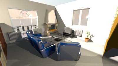

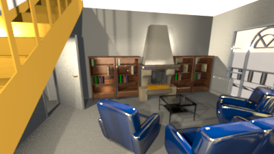

Добрый день, планирую камин в гостиной. Нужен квалифицированный совет, можно ли его строить при такой планировке. Боюсь, что будет дымить из-за сквозняков. Планировка гостиной во вложениях.
Камин планируется либо в углу внешней стены, либо перед внутренней несущей перегородкой. В гостиной 2 окна, дверь и лестница на второй мансардный этаж.
Размеры грубо 4,6*5,8м.
Картинки из Свит Хоум.
Мастера хотят (за)работать и говорят все будет хоккей.
Заранее спасибо за совет.

Раздели длину ската крыши на 3 части и в одной трети ближней к коньку должна быть каминная труба.Сквозняки очень вредны для камина....От пода камина труба должна быть не менее 5м для уверенной тяги..

Наличие лестничного проема на 2-й этаж и двери с одной стороны, напротив них большое окно, а между ними камин. Напрротив камина еще одно окно.
Площадь комнаты примерно 27 м2.
С точки зрения печной науки можно делать камин?

ставьте закрытый на основе топки и "дымить" будет при докладке дров ))

А может просто не делать сквозняков? И на второй картинке камин стоит не очень удачно - камин должен смотреть на середину комнаты, даже если он в углу! Confused
