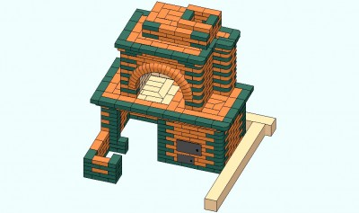

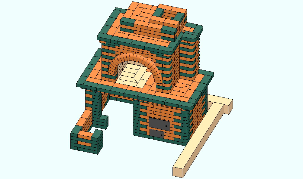

dspec, я же Вам задал вопрос "укажите в каких размерах Вам нужно уложиться?" Набросайте, хотя бы от руки и отсканируйте, то что Вы себе представляете! В противном случае, что можно посоветовать? Я делал нечто подобное, но у меня получился размер порядка 1,6-1,7м. Устраивает Вас такой размер?
 Размер файла:  127.97 КБ
 Просмотров:  1655 раз(а)

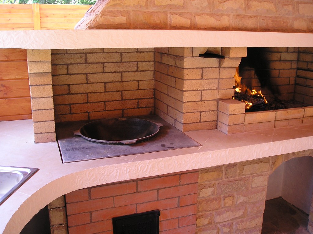

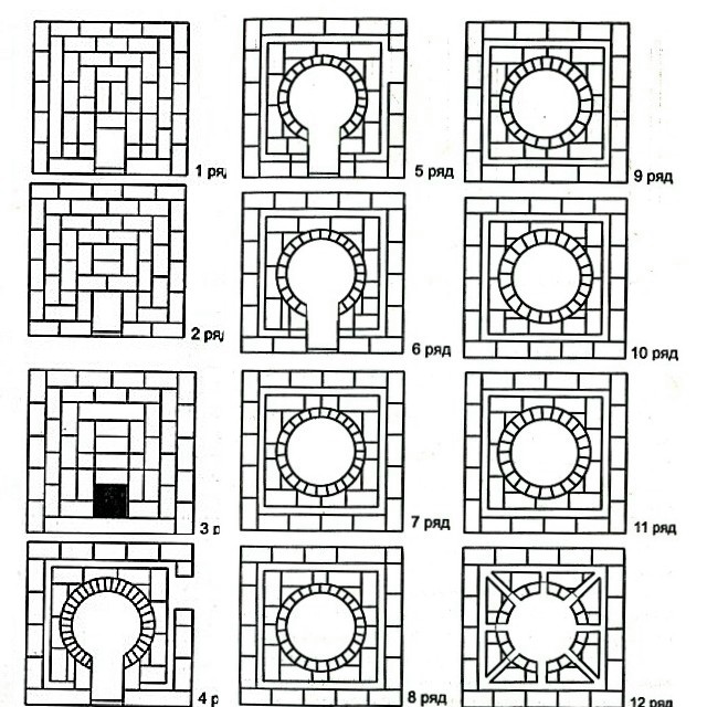

Валентин Стрибук
СообщениеДобавлено: Пн 9 Март 2009, 21:18 Ответить с цитатойВернуться к началу
Если вернуться к задаваемому вопросу, то очень всё просто.
Подпечье можно без всяких сомнений использовать под топку. Главное продумать для чего. Для примера, под казан.
