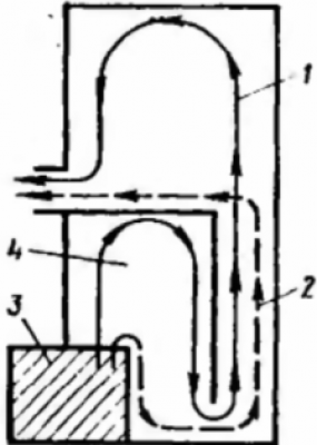

Через СШ уходят баластные газы (относительно холодные) из нижней части топки прямо к подвертки а поднятся в верхнюю часть колпака не могут потому что там все занято гарячими газами.
1-горячих, 2-холодных, 3-топливник, 4-колпак нижний

Кто бы спорил. И что из этого следует?

А когда есть рассечка, то возникает необходимость в "сухом шве", для обеспечения СДГ. Через него проходят охлажденные газы из верха колпака и отводятся в дымовой канал (подвертку).
Охлажденные газы из верха колпака никак не проходят через СШ а спускаются прямо на дно колпака и потом в подвертку. СШ служит для отвода лишних (баластных газов) прямо из топки на дно колпака чтоб они даром не грелись и не понижали температуру в топливнике и первом колпаке, а это улучшает горение. Если увеличить площадь СШ то увеличится и тяга которая через СШ-вы будет затягивать часть кислорода, несгоревшего углерода на дно колпака где температура не подходит для дожигания углерода, а это сажа на внутрених стенках печи и черный дым.
Если желаете поэкспериментировать можете строить с двумя СШ. Их потом можно поочереди закрывать базальтовой ватой.

Предположим, что утверждение о движении охлажденных газов только по одной стороне колпака, той где подвертка, верно. Хотя у Подгородникова в эксперименте эти газы опускаются по всем стенкам колпака, а не только со стороны подвертки.
Однако, если убрать "сухой шов" с правой стороны, это не отменит тягу,тем более, что растояние до верикального канала с правой стороны меньше чем с левой, раза в три приблизительно. Поэтому основной поток тяги будет идти имено в этом направлении. Таким образом тяга будет осуществлятся поверх рассечки и баластные газы будут перемешиваться с гарячими поднимающимися в колпак, что не есть хорошо.
А площадь "сухих швов" не имеет радикального значения для тяги, так как она регулируется дверкой зольника.

Имея ввиду вышеизложенное, попытаемся проанализировать полученную схему.
Бросается в глаза: каменка (КАМ) и катализатор (КАТ) имеют большую и, главное – ХОЛОДНУЮ массу, и, сл-но – большое сопротивление; в тоже время, сухой шов (SSh) и оба оставшихся канала имеют по тем же причинам (малая масса) сопротивление много меньше. Следовательно, львиная доза газов пойдет через сухой шов (SSh) и далее – через параллельные (открытая задвижка (Z) каналы (Op) и (Up) в трубу (В)
И чего никак не удается сказать о второй – здесь у Вас решительно все встало с ног на голову: просто попытайтесь разобраться, появятся конкретные вопросы - обсудим.
Ну и наконец:
И по поводу таблицы.. Если даже принять на веру 1.5% прироста КПД от СШ, зачем от них отказываться. Неужели это такой технически сложный элемент.
Вы опять поторопились, должно быть, сгоряча – если применив какую-то теорию (обратите внимание – я не говорю, какую именно – любую), получаем выигрыш полпроцента или пусть даже 2% - то грош ей цена... И это даже не касаясь разбора погрешностей приборов и т.п.
Вы правы в одном, элемент действительно простой, но вот я бы, например, отдал еще пяток процентов от КПД в надежде усилить печь: СШ здорово ослабляет самую нагруженную часть печки.

Поговорим об аналогии с законом Ома Smile
Вариант 1:
Пусть источником напряжения U является труба, которая создает постоянное разрежение у основания трубы (выхода печи)
Сопротивление сухого шва r постоянно, не зависит от времени. Через него будет течь почтоянный ток U/r
Сопротивление закладки R уменьшается при ее нагреве
и ток через нее будет расти обратно пропорционально сопротивлению. Общий ток растет со временем.
Вариант 2:
Пусть труба источник тока I (потока воздуха) Smile Ток будет делиться опять таки пропорционально обратному отношению сопротивлений каналов. Значит, ток чере шов будет уменьшаться, а через каменку - расти.
Вывод не блещит новизной: Большое сопротивление сухого шва - нет эффекта шунтирования. Маленькое сопротивление - слишком большая доля газа будет идти через шов.
Реально, труба всетаки источник напряжения. Где напряжение зависит от температуры газа в ней. Для поддержаня горения необходим ток.
Большое сопротивление каменки при розжиге не дает развить необходимый для активного горения ток.
Наличие шунта увеличивает температуру отходящих газов, а так же уменьшает сопротивление, давая тяге прокачать достаточное количество воздуха. Что помогает розжигу.
Измышления о "Сухом шве":
Если нам удастся отвести инертные (холодные) компоненты газа отдельно от горячих, то мы сможем достичь более высокой температуры в отдельных частях топливника.
Кроме тяги (разряжения), создаваемого трубой, в топливнике есть и внутренняя сила - подьемная сила, действующаяя на газы разной температуры. Сделаем в топливнике отверстия сверху и снизу, а сжигать топливо будем в центре Smile Разогретый газ пойдет вверх, а холодный вниз, что позволит достичь более высокой температуры вверху.
Сухой шов до некоторой степени реализует данную модель. Он раздельно отводит газы разной температуры из топливника. Осталось достичь того, чтобы в более холодных газах не было потенциально горючего материала.
Что спорно при подаче воздуха через колосник. Непрореагировавшие компоненты так-же холодны как и пар, азот и замечательно уходят из топливника.
При подаче воздуха сверху и горении достаточно высоко в топке. Газы будут разделяться. Не нагревшиеся нейтральные компоненты не имеют стимула подниматься вверх (кроме тяги Smile ). Горячие пойдут вверх. Чем ниже, тем меньше непрореагировавших компонентов должно быть. Но нет гарантии, что кислород сверху достигнет углей на дне топливника. Так что оставим колосник, но маааленький, а все, что не догорело на колоснике, взлетит и догорит.
Сопротивление потоку каменки разогретой процентов на 60% должно быть заметно меньше сопротивления сухого шва. Как прикинуть сопротивления?
Площадь сухого шва должна быть примерно пропорциональна обьемной доле инертной части газов в топливнике при одинаковом давлении. Есть идеи как узнать эту долю?
Ну, и конечная цифра - компромисс Smile
