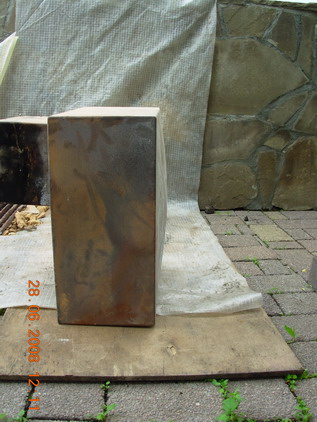

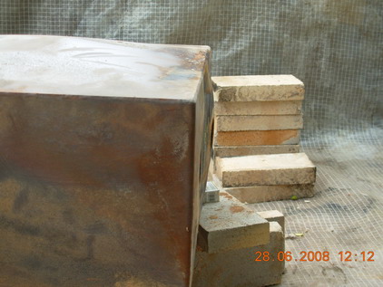

духовки используемые в БИК, то что на фото у автора, устанавливаются внутрь печи с выходом горловины на дверцу для поддачи
духовка устанавливается с отступкой от стен печи 3-6 см и более, при этом горловина герметизируется, например негорючим минеральным утеплителем
любой металл, установленный на открытый огонь когда нибудь, да прогорит, за счет выбивания на молеклярном уровня или от окалины
черный понятно быстрее
бак, выполненный из 5 мм стали будет иметь вес в 2 раза больше чем из 3 мм
результат, ставить его, а тем более потом менять упаришься
поэтому, из практики, достаточно и 3 мм стенки бака
при установке его над катализатором (решетка разбивает пламя)
лет на 15 вам хватит точно Smile

Максим, как обещал, выкладываю фото бака после 3-4-х лет эксплуатации. Толщина 3мм. нержавейка.

СообщениеДобавлено: Сб 28 Июнь 2008, 22:01 Ответить с цитатойВернуться к началу
МаксимAл Помещая обыкновенное железо в агрессивную среду - высокая температура + влажность + резкое охлаждение, мы имеем очень быстрое окисление и деформацию. Дополнительно к этому, дышим смешанными с паром окислами. Не экономьте на своём здоровье.
