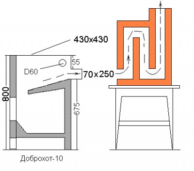

Котёл заводской, сделан из металла, с тыльной стороны на высоте 680мм есть выход для подключения к дымоходу, прямоугольный, 250х70. Хочу дымоход сделать из кирпича, желательно трёхоборотный, но не пойму, как его поднять на 680мм, то ли сварить под него железную табуретку, то ли всё из кирпича. Но жалко кирпича уйдёт лишнего очень много. Подскажите, кто подключал котлы заводские к дымоходу? Как лучше выйти из положения? Металлический дымод исключаю. Question

Примерно так
Высота трубы, ну как обычно делают...
План чертеж
высота трубы зависит от высоты в коньке и места выхода трубы ...
предположим, что есть мансарда и высота трубы шесть метров..
предположим что выход у котла 120 мм...
тогда труба из четырех кирпичей, внутренний размер 125мм х 125мм.
4 кирпича в ряду х 14 рядов на метр х 6 метров = 336 кирпичей на трубу
336 кирпичей * 4 кг = 1344 кг... больше тонны на Вашу "табуретку"
по моему скромному мнению.
труба и прилегающие обороты - ставится на фундамент, котел тоже
обороты можете добавить.
