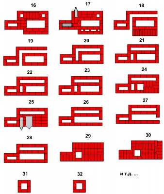

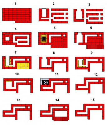

Добрый день.
Планирую брату сложить печь-камин в загородном доме. Больше всего подошла бы ОВИК ЗК13, но хочется камин побольше, а вот духовка и полочки не нужны. На свой страх и риск решил переделать эту печи. Но сомневаюсь все ли правильно сделал. Если можно, прошу посмотреть и сделать замечания. Порядовку и проект в СкетчАпе прилагаю.

Только сейчас заметил: порядовку делал в SketchUp, в кладке есть кирпичи на ребре, поэтому его не видно в следующем ряду. Ряды 3, 6, 10.

в 6 ряду куда угол "выпал" ?
Ilya Volkov
Зарегистрирован: Чт 6 Август 2009, 12:31
Сообщения: 45
СообщениеДобавлено: Сб 19 Март 2011, 22:37 Ответить с цитатойВернуться к началу

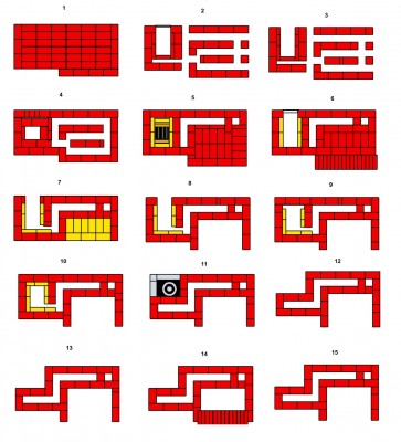

Упс. Он в 5 ряд ушел.
Исправил.
Вот уж действительно глаз замыливается.
Спасибо.

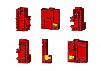

Вот, еще разрезы нарисовал. Правда не везде подкрасил, но суть видна.

Беспокоит в основном два вопроса:
1. Насколько будет прочной арка камина в 14-15 рядах?
2. Не слишком ли большой колпак по объему для такой маленькой топки?
Печь будет располагаться в стене между кухней и залом в дачном доме. На первом этаже других помещений нет.Общая площадь примерно 40 кв.м. Основное назначение обогрев дома в осенний и весенний период. Зимой - редко.
Сообщения: 10146
СообщениеДобавлено: Вт 29 Март 2011, 08:04 Ответить с цитатойВернуться к началу
Илья, а почему не хотите увеличить печку в районе топливника на 1/2 кирпича.
-укрепим стенку
-перевязка без углов
-ровная стена
-увеличение площади варочного настила
-глубина топливника под дрова 50 см
С аркой конечно надо решать. Или менять форму или предусматривать внутренний крепеж конструктива.
