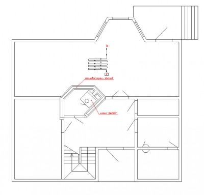

Я не специалист, поэтому прошу отнестись с пониманием. Вопрос следующего характера. Имеется стальной отопительный котел "Дымок" Возможно ли отвод дыма сделать через "тепловой экран" (кирпичная кладка) будет ли тяга?

для выяснения надо посчитать сопротивление вашего щитка газовому потоку
если в той схеме, что на картинке, то ориентиром может служить - длина дымохода не менее длины каналов
уменьшить сопротивление можно за счет применения колпаковой схемы щитка с задвижкой прямого хода (в любом варианте) или сделать щиток по рекомендации В.Жирнова прямоточный в рассечку (подробности у Владимира)

А есть какая нибудь доступная метода по расчёту сопротивления дымооборотов печи газовому потоку?

мне кажется этот вопрос может лучше всех раскрыть Ю.Хошев.

Если я правильно понял, то длинна вертикального участка трубы должна быть не менее общей длинны каналов теплового щита? А на сколько больше/меньше важно? Или главное что бы не менее? Я тут в первый раз, не могли бы дать ссылочку на колпаковую схему и В.Жирнова. И кто такой Владимир?
