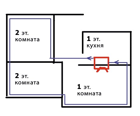

Просмотрел много информации по печам Кузнецова, но нигде не нашел комбинации котел + камин. Видел только фото ворианта ОИК ХК К, из этого сделал вывод, что такой вариант возможен.
Поэтому возникло несколько вопросов:
1. Можно ли в печь типа ОИК К4 в противоположной стороне от топки встроить котел?
2. Можно ли котел КИК 17 объединить с небольшим камином и к какой стенке (с теплообменником или без) этот самый камин пристраивать?
То есть из длинных стенок котла какая более теплая - где теплообменникил где топка?

А смысл? Что Вы хотите сделать? просто академический интерес?

Хочу достаточно компактный котел с камином без всяких плит, хлебопечек и йогуртниц, в комнате камин, через перегородку - котел.

Котел подразумевает нагрев теплоносителя. Его оптимально теплоизолировать, иначе он создает локальный перегрев. При сложной планировке дома его выносят в отдельное помещение, убирая из жилых помещений топливо. Если просто отопительная печь - то она будет греть помещения, в которых расположена. Если котел - то его топят больше, он работает как теплоаккумулятор. Совмещение печи с регистром возможно, но приводит как и любое универсальное решение, к более низким показателям как котла, и как печи.
Расскажите о планировке дома.

Требуется отопить 4 помещения на 2-х уровнях.
2-й этаж - 35 квадратов, 1 -й побольше + 2 свет (или как это называется?) в комнате.
Пришла мысль скрестить КИКсП и ОИК К4, поместив вместо плиты камин.
собственно план
 Размер файла:  5.72 КБ
 Просмотров:  10925 раз(а)

Каково назначение дома? Дача? дом для постоянного проживания?
Какое отопление еще предусмотрено? какие стены, окна, утепление? какой регион (насколько холодно зимой)?

Стены - пеноблок, окна - пакеты, климат - подмосковье. Дополнительно - электричество. Возник вопрос: чтобы снизить перегрев котла - увеличить на пол кирпича толщину внешней стенки теплообменника?
