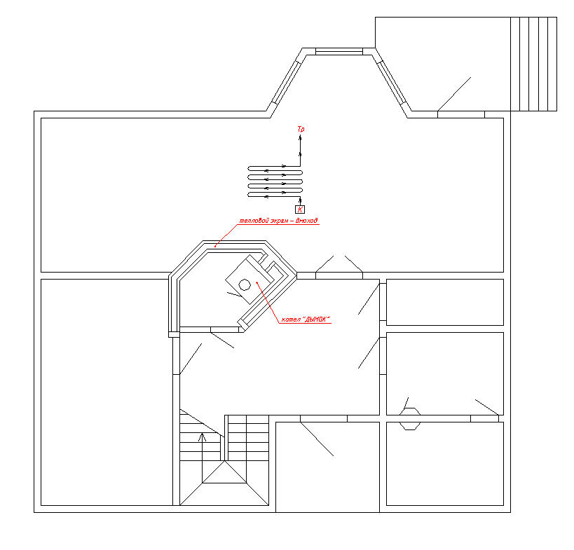

Я не специалист, поэтому прошу отнестись с пониманием. Вопрос следующего характера. Имеется стальной отопительный котел "Дымок" Возможно ли отвод дыма сделать через "тепловой экран" (кирпичная кладка) будет ли тяга?

СообщениеДобавлено: Пн 12 Январь 2009, 11:01 Ответить с цитатойВернуться к началу
для выяснения надо посчитать сопротивление вашего щитка газовому потоку
если в той схеме, что на картинке, то ориентиром может служить - длина дымохода не менее длины каналов
уменьшить сопротивление можно за счет применения колпаковой схемы щитка с задвижкой прямого хода (в любом варианте) или сделать щиток по рекомендации В.Жирнова прямоточный в рассечку (подробности у Владимира)

СообщениеДобавлено: Пн 12 Январь 2009, 11:40 Ответить с цитатойВернуться к началу
А есть какая нибудь доступная метода по расчёту сопротивления дымооборотов печи газовому потоку?
СообщениеДобавлено: Пн 12 Январь 2009, 11:44 Ответить с цитатойВернуться к началу
мне кажется этот вопрос может лучше всех раскрыть Ю.Хошев.
Если я правильно понял, то длинна вертикального участка трубы должна быть не менее общей длинны каналов теплового щита? А на сколько больше/меньше важно? Или главное что бы не менее? Я тут в первый раз, не могли бы дать ссылочку на колпаковую схему и В.Жирнова. И кто такой Владимир?
