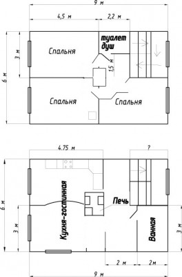

Здравствуйте уважаемые знатоки :-)
Помогите пожалуйста с выбором системы отопления небольшого мансардного домика 6 на 9 первый этаж профилированный брус толщиной стены 18 сантиметров, второй (мансардный) этаж- каркасный толщиной 15 сантиметров с утеплителем, кровля холодная (т.е.) над мансардой есть перекрытие и до конька кровли планируется 1-1.5 метра
по бокам между стеной мансарды и кровли тоже зазор 50 сантиметров
Смотрим на печи кузнецова , но надо делать с водяной системой отопления, наиболее подходящие ОВИК без камина.
прорабатываем планировку и весной начнем строить.
один ( на наш взгляд более правильный вариант) представлен на рисунке.
вопросы:
1. куда поставить печь
2. какую печь выбрать
3. как лучше сделать разводку водяного отопления в такой планировке на первом и мансардном этаже
Заранее спасибо за помощь.
ps
вход в дом снизу по плану между печью и ванной

Размещение печи выбрано весьма странное - около стенки.
Рекомендовал-бы переместить ее в центр дома. Этим достигается соблюдение принципа: "плясать от печки".
1. Отопление всех смежных помещений.
2. Оптимальное расположение дымовой трубы рядом с коньком.
3. Возможность организовать отопление второго этажа путем устройства второй печи над первой, или применив двухэтажную печь. Так же есть возможность сделать калориферное отопление второго этажа.
4. возможность скомпоновать на первом этаже в единый блок камин в гостиной, варочную поверхность и духовку в кухне.
5. при таком размещении печи отпадает необходимость в применении жидкостной системы отопления, что значительно упрощает общую конструкцию системы отопления, повышает ее надежность и позволяет оставлять дом зимой без применения мер по предотвращению замерзания системы.

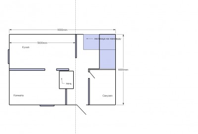

Примерно вот так.

печь на моем чертеже не совсем примыкает к стене а примерно 0.5-1 метр от стены как раз думаю в этом промежутке сделать выход и обратку системы отопления.
А Вы попробуйте поставить лист фанеры или чего еще в 0,5 метра от стены и покрутить там соединения, краны разместить и прочее.
Если будет все помещаться и будет удобно - то конечно, как вариант, Вше право.
Но трубу лучше всего размещать ближе к коньку крыши. И еще нюанс - какая у Вас ветровая нагрузка?

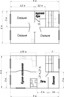

СообщениеДобавлено: Пт 26 Июнь 2009, 10:27 Ответить с цитатойВернуться к началу
Пишу с надеждой что кто то из специалистов печников может и не в поле и просматривает этот форум
Вообщем коробка дома поставлена подведена под крышу пришел черед печь строить. ПОстроен из профилированного бруса шириной 180 мм. Мороза у нас в томске бывают и под 40 градусов стоят недели полторы -две. сотальное время 25-27.
выбрал вариант ОВИК 2. Всю зиму прорисовывал, строил данную печь в скетчапе, посему по кладке вопросов вроде нет пока. Но вопрос остался с водяным отоплением первого и мансардного этажа.
1.можно ли встроить регистр водяного отопления в первый колпак в верхний левый угол т.е. за духовкой с поворотом к верхнему правому углу печи ( если смотреть порядовку на сайте ) ?
2. будет ли регистр сваренный из 2 труб буквой Г в горизонтальной плоскости и 6 вертикальных труб работать?
3. регистр надо варить в виде змеевика ? т.е. вода должна идти по всем коленам последовательно или все вертикальные трубы без заглушек?
4. как лучше сделать отопление на мансарде ?
План дома прилагаю

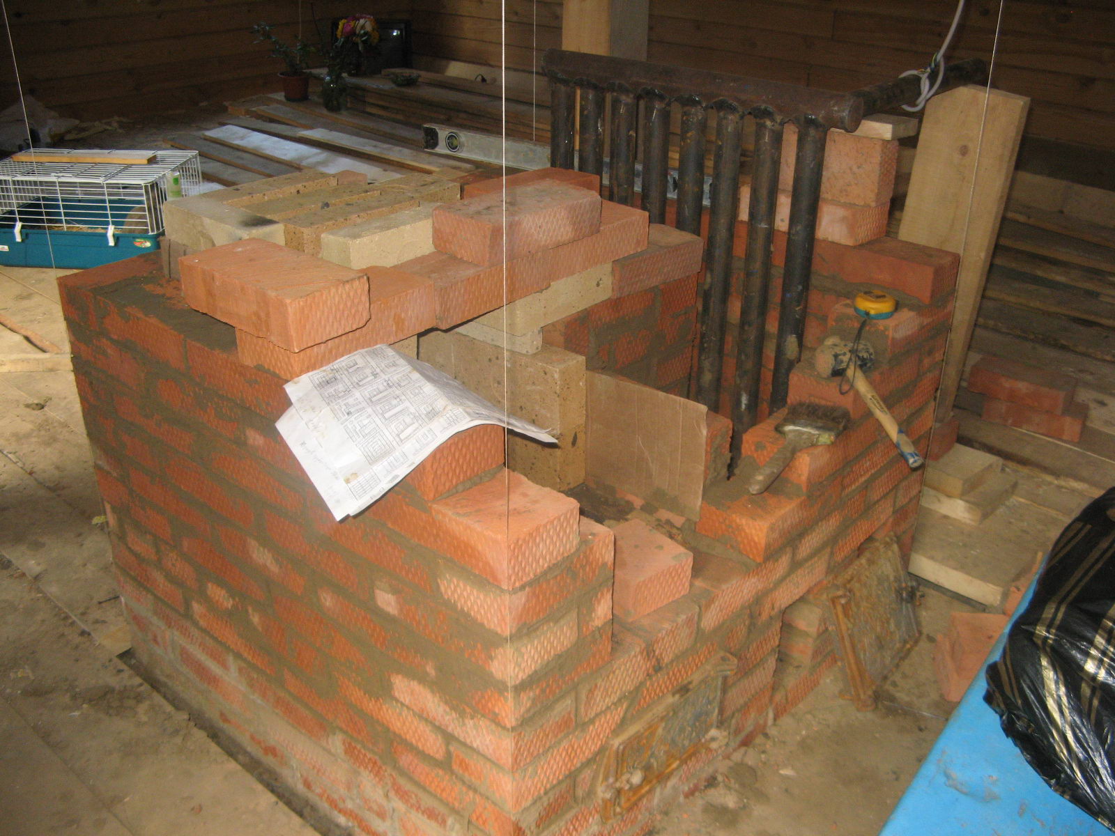

Не знаю будет ли кому это интересно или нет но строю печь сам
фотографии так сказать без наведения марафета........
ПО кирпичу : кирпич даже одного производителя разный !
первая партия кирпича приехала ещё весной и начало печи 3-4 ряда из него, геометрии никакой и очень долго сортировал примерно одинаковый,
вторую партию купил того же завода ( как говорит водитель тот же завод таже марка м150 но с другой площадки). Геометрия явно лучше и разброс по размерам в пределах 2-3 милиметров, сортирую быстрее кладка получается ровнее. Шамот кладу на высокотемпературный клей для печей Геркулес.
Сама печь ОВИК 2 зеркально отражена. поторебуется также перенести дымоход из передней части печи на заднюю стенку. МОжет кто из уважаемых печников подскажет как грамотнее это сделать: 1. изменив последние ряды, 2. в начале второго колпака начать менять, 3. боров над вторым колпаком делать (на мой взгляд самый неправильный способ)

Спасибо, очень даже интересно и позновательно для пользователей форума. Если будет и продолжение, в смысле после построения и запуска в работу.
По смещению трубы правильным будет вариант второй: менять второй колпак и ставить перегородки/подпорки/ с таким расчетом, чтобы движение газов от входа на выход было примерно равноудаленным.
Не забыть подвертку Smile и чистку под трубой.

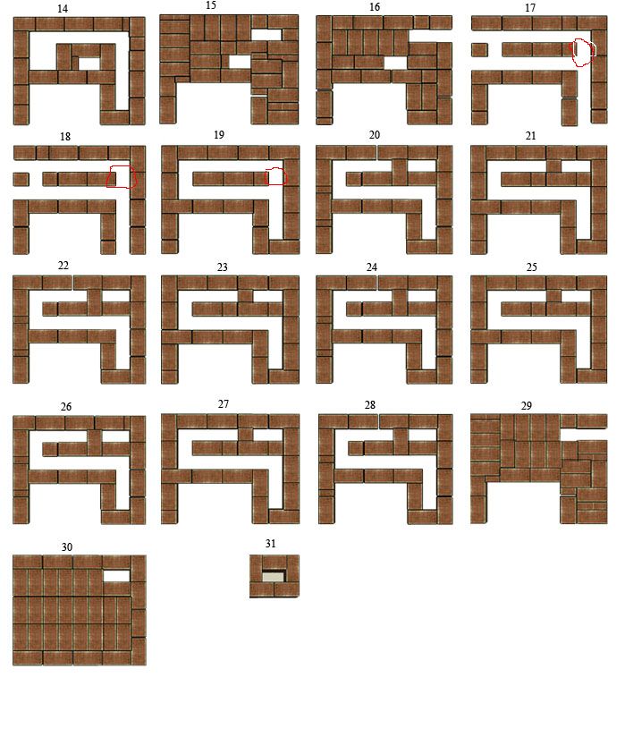

Если не трудно можете подсказать откуда начинать менять второй колпак? Сейчас прорисовываю с 14 ряда начинаю менять порядовку, ЗЛХ поставил на заднюю стенку ( напомню что ОВИК2 отзеркалена).
Дальше смотрю и не пойму как правильно сделать подвертку и равноудаленные пути. Нужно трубу сделать в верхнем правом углу ( по новым порядовкам).
Либо вообще ЗЛХ перенести на боковую стенку (правую) ?

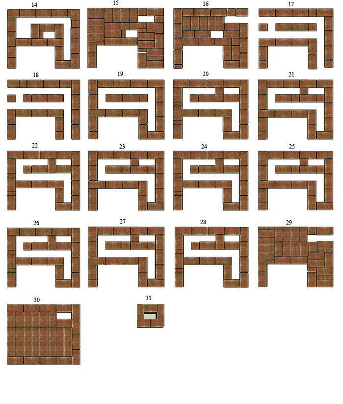

сделал порядовку с 14 ряда задвижки на правой боковой стене
Прошу мэтров посмотреть подсказать на ошибки

zmiy

После анализа работы печи и порядовок пришел к выводу что стоит закрыть отверстие ( проем) указанный на порядовке в 17-19 рядах Собираюсь на выходных вскрыть печь и попробовать.
Буду признателен за высказывания и критику уважаемых профессионалов.
по-моему ухудшится равноудаленность,т.е.прогрев правой части

Спасибо.
Но ведь сейчас получается дым тягой сразу в трубу вытягивает. второй колпак только ночью с закрытой задвижкой чуть чуть греется.
Построил и топлю печь на основе ОВИК 2 с регистром отопления.

да и первый колпак во время топки тоже не греется практически. только после закрытия задвижки начинает грется. Соседи говорят что канальная печь во время топки уже горячая и никто не запрещает им закрыть задвижку после топки и наслаждаться теплотой.

Всетаки свободное движение газов не стоит понимать буквально. Свободное движение существует при определенных условиях.
Ваша оригинальная модификация второго колпака неверна. При наличии тяги дым пойдет по кратчайшему пути и греть колпак не будет. Исправление правильное, но правя глухая часть скорей всего не прогреется.
Странно, что не греется первый колпак. Вывод - там нет колпака для газа. Дым идет прямо вверх. Задвижка прямого хода закрыта (в 15м ряду справа вверху)? Какова температура дыма в трубе? Покажите первый колпак

Первый колпак сделан полностью по Кузнецову до 13 ряда зеркальное отображение слева направо ОВИК 2. Вставить не могу т.к. форум говорит что я достиг максимального размера квоты для закачек. Попробую почистить свои темы и вставить порядовку первого колпака.
