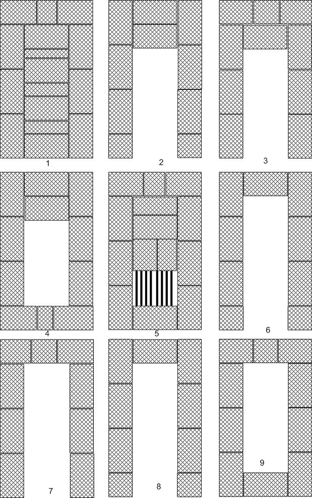

Уважаемые печники,
есть желание построить печь БИК 4. В связи с отсутствием нормального , печь буду делать из шамотного кирпича. БЫЛ БЫ БЛАГОДАРЕН ЗА ПОМОЩЬ И СОВЕТ, А ОСОБЕННО ПОРЯДОВКИ БИК 4.

СообщениеДобавлено: Вс 3 Май 2009, 19:22 Ответить с цитатойВернуться к началу
потихоньку рисую
порядовки
 Размер файла:  424.88 КБ
 Просмотров:  1406 раз(а)

СообщениеДобавлено: Пн 4 Май 2009, 00:32 Ответить с цитатойВернуться к началу
Почему по наружке нецелые ?перевязка слаба-четвёртки-слабое звено.
