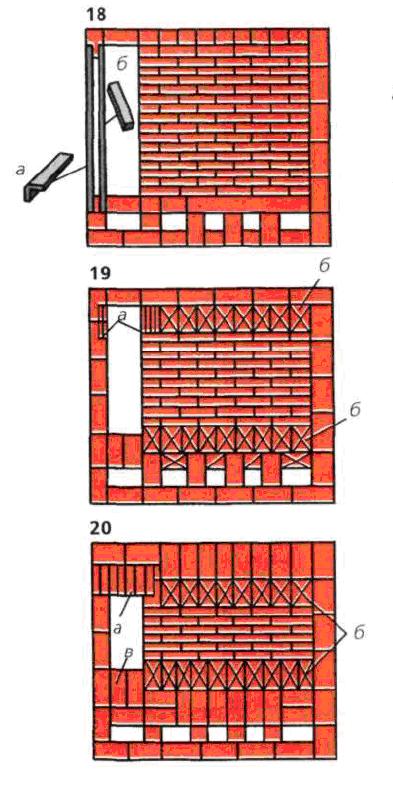

Здравствуйте, уважаемые мастера-печники!
Читаю Федотова, жена моя очень хочет усовершенствованную русскую печь. Может кто строил такую или видел? Как она, оправдывает ли себя на практике? Может можно ещё сделать кое-какие изменения?
Я вот не пойму какую роль выполняет подпечек, если он закрытый со всех сторон.
http://www.krovhouse.ru/articles/art6/17_usoversh_rusk_pech_so_shchitkom.htm
Русская усовершенствованная печь с плитой и обогреватель­ным щитком. (Описание, чертежи, порядовки)
Там по ссылке порядовки 18-20 не открываются, закачиваю здесь отдельно.
Русь земля великая, встань и пробудись!

Куда вам такая печь? Что за дом и как предполагается использовать.
Нагреть такой массив и вывести его на режим надо часов 12.
Много "холодных частей" не задействованных. Подпечек может играть роль "подушки" для уменьшения потерь через подовую часть горнила.
Посмотрите лучше теплушки - усовершенствованные русские печи.

Здравия! Спасибо за совет!
Дом у нас 3 комнаты, общей площадью 52 м2. В доме будем жить постоянно, и зимой и летом. Хотим чтоб можно было на ней делать всё что в русской печи. Т.е. отапливать дом, варить, подогревать, печь хлеб, сушить травы, обжигать глиняные посуды, лежанка, полати ... Surprised
Печь Федотова действительно слишком громоздкая. Почему я и пришёл сюда с вопросом. А теплушек, я посмотрел, много видов есть. На какой остановиться ещё не решил.
Теплушки намного функциональнее. И теплоотдача выше.

Нашли в журнале "САМ" №10 описание колхозной теплушки Подгородникова. Правда не знаю её маркировки... 5*6 кирпичей. Самый подходящий вариант.
