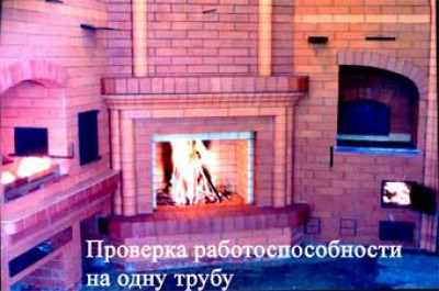

Живу догадками. Хотелось бы разяснения. В центре камин, справа русская печь, а слева барбекю и ...

..и кмера для приготовления углей Smile

Я так понимаю у камеры для приготовления углей и портала барбекю отдельные дымовые ходы с задвижками. Далее они соеденены в один дымовой ход, который приходит в единый дымовой колпак для всех других источников (камин, русская печь). Далее все это уходит в одну трубу, опущенную в дымовой колпак на 2 ряда ниже.
